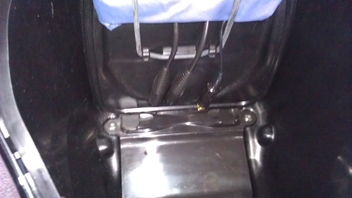

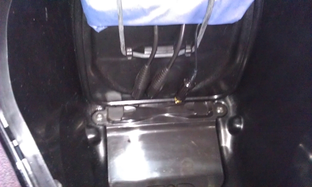

Hallo Leute
Heute Vormittag habe ich mir zwei Normkupplungen und das Kabel für`s Navi ins
Helmfach gelegt.
Da ich es flexibel wollte habe ich keine feste Normsteckdose gewählt.
Irgendwas ist auf längeren Touren immer zu laden. Ob Handy, Cameraakkus,Netbook oder......

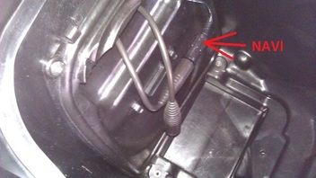

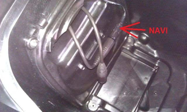

Und das Navi will nach spätestens 2 Std. auch ans Netz.

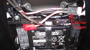

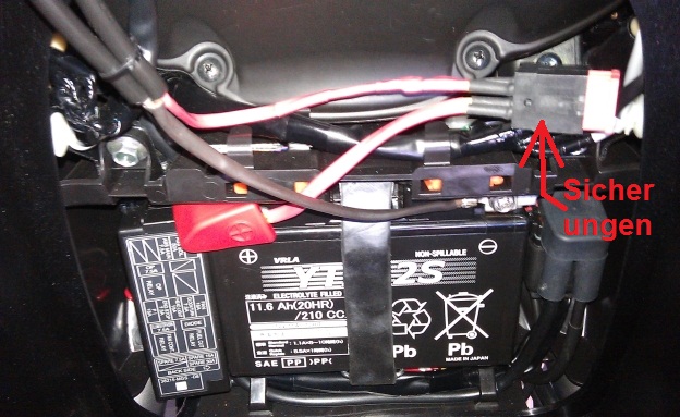

Gekostet hat mich das ganze ca. 10,-€ für 2 St. Sowas kaufe ich immer bei Reichelt Elektronik. Ist bei uns um die Ecke.
Sicherungshalter und Normkupplung musste ich kaufen. Den anderen Kleinkram wie Schrupfschlauch Kabelschuhe
und Lötzeugs hab ich sowieso im Haus.
Stromversorgung im Staufach

Hi Volker
Ich war auch lange am überlegen bevor ich die Löcher gebohrt habe.
Du hast aber sonst keine Chance die oder das Kabel ins Staufach zu legen.
Ich denke das so weit oben sowieso nichts rein kommt. Sonst wäre die Batterie ja
auch ständig nass.
Du mußt für die Löcher solche Kabeldurchführung aus Gummi verwenden.
Wähle sie so, daß dein Kabel schön stram durch geht. Da passiert nichts. -
