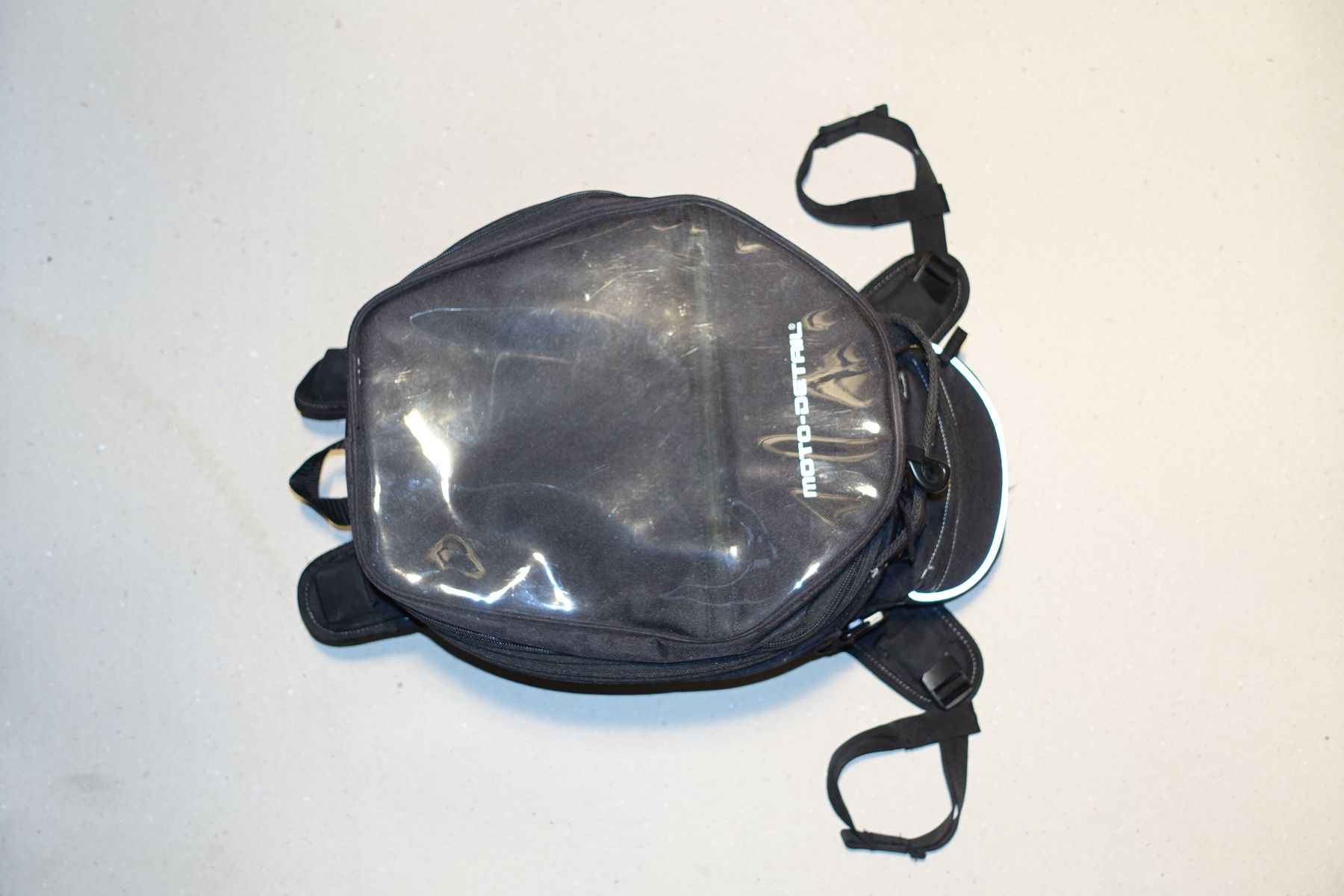

    Hi Nobbe_S,
    der Tankrucksack ist von MotoDetail habe ich ihm bei eBay gebraucht aber im neuwertigen Zustand geschossen. Genauen Typ kann ich jetzt nicht sagen, da ich erst Anfang Juli meine NC aus beruflichen Gründen wiedersehe. Er fast geschätzt 15 Liter und ist für Magnet- und Riemenbefestigung ausgelegt. Die fordere Befestigungsschlaufe wurde nach meinen Vorgaben von meiner Frau eingenäht.
    Er passt super auf und zur NC, nach über 2500 km im Gebrauch hat er alle Anforderungen voll erfüllt.
    Wenn du mehr wissen willst musst du bis zum Juli warten, schreib da einfach eine PN die ich auf Erinnerung setze.
