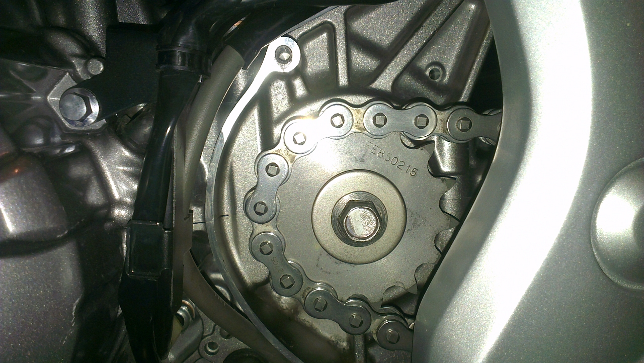

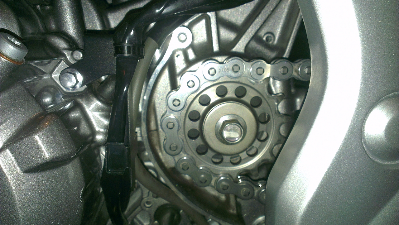

    Vorweg erst mal ein paar Informationen zur Übersetzung der S/SA/X und XA.
    Wir haben standardmäßig eine Skundärübersetzung von 2,6875, die sich durch das 43er Kettenrad dividiert mit dem 15er Ritzel errechnet.
    Bei einer Primärübersetzung (getriebeseitig) von 1,731 ergeben sich somit folgende Werte:
    Sekundärübersetzung 2,688
    Gang/Übersetzung/Gesamtübersetzung/Vmax bei 6250 U/min
    1. Gang / 2,812 / 13,082 / 56 km/h
    2. Gang / 1,894 / 8,811 / 83 km/h
    3. Gang / 1,545 / 7,187 / 102 km/h
    4. Gang / 1,2 / 5,582 / 132 km/h
    5. Gang / 1,033 / 4,806 / 153 km/h
    6. Gang / 0,837 / 3,894 / 189 km/h
    Hier wird sehr deutlich, dass im 6. Gang bei der getriebeseitigen (Primär) Übersetzung von 0,837 und einer Gesamtübersetzung von unter 4 die Leistung von 35, bzw. 38 KW nicht mehr aureicht um die Vmax von 189 km/h zur erreichen.
    189 km/h werden übrigens beim Tacho der S oder X mit etwa 202 km/h angezeigt.
    Oben habe ich erwähnt, dass eine längere Übersetzung mehr Endgeschwindigkeit bringt.
    In diesem Fall ist das nicht so.
    Gut... dann bauen wir ein 15er Ritzel ein und schauen uns das ganze nochmals an:
    Wir haben jetzt eine Sekundärübersetzung von 2,867
    1. Gang / 2,812 / 13,954 / 53 km/h
    2. Gang / 1,894 / 9,398 / 78 km/h
    3. Gang / 1,545 / 7,667 / 96 km/h
    4. Gang / 1,2 / 5,955 / 123 km/h
    5. Gang / 1,033 / 5,126 / 143 km/h
    6. Gang / 0,837 / 4,153 / 177 km/h
    Im 6. Gang haben wir jetzt eine Vmax von "echten" 177 km/h, die mit der Leistung von 35KW/38KW erreicht werden können, was immer noch weit über den Herstellerangaben von 160 km/h bei 35 KW und 168 km/h bei 38 KW liegt.
    ...und jetzt nochmals kurz zum Vergleich, mit einem 16er Ritzel und einem 45 Kettenrad.
    Wir haben dann eine Sekundärübersetzung von 2,813
    1. Gang / 2,812 / 13,690 / 54 km/h
    2. Gang / 1,894 / 9,221 / 80 km/h
    3. Gang / 1,545 / 7,522 / 98 km/h
    4. Gang / 1,2 / 5,842 / 126 km/h
    5. Gang / 1,033 / 5,029 / 146 km/h
    6. Gang / 0,837 / 4,075 / 180 km/h
    Selbst mit dieser Übersetzung ist der Anzug spürbar besser, aber die Endgeschwindigkeit von 180 km/h, welches laut Tacho bei über 196 liegt, mit der Standardleistung von 35 KW und 38 KW fast unerreichbar.
    Aber nun zu Deiner eigentlichen Frage:
    Mit einem 15er Ritzel bist Du erst mal ganz gut bedient und noch kürzer würde ich die Übersetzung nicht wählen. Zumal das hier schon angesprochene Drehzahlband in die Höhe steigt und man letztendlich auch mehr Sprit verbraucht.
    Offiziell ist ein 15er Ritzel bei Honda in der MicroFiche für die NC700er noch nicht gelistet und Dein HH wird vergebens nach einem passenden Ritzel suchen.
    Auch im Internet wirst Du kein passendes finden.
    Ich habe es aber bereits Mitte August geliefert bekommen, da ich vorab schon die richtigen Infos bekommen habe.

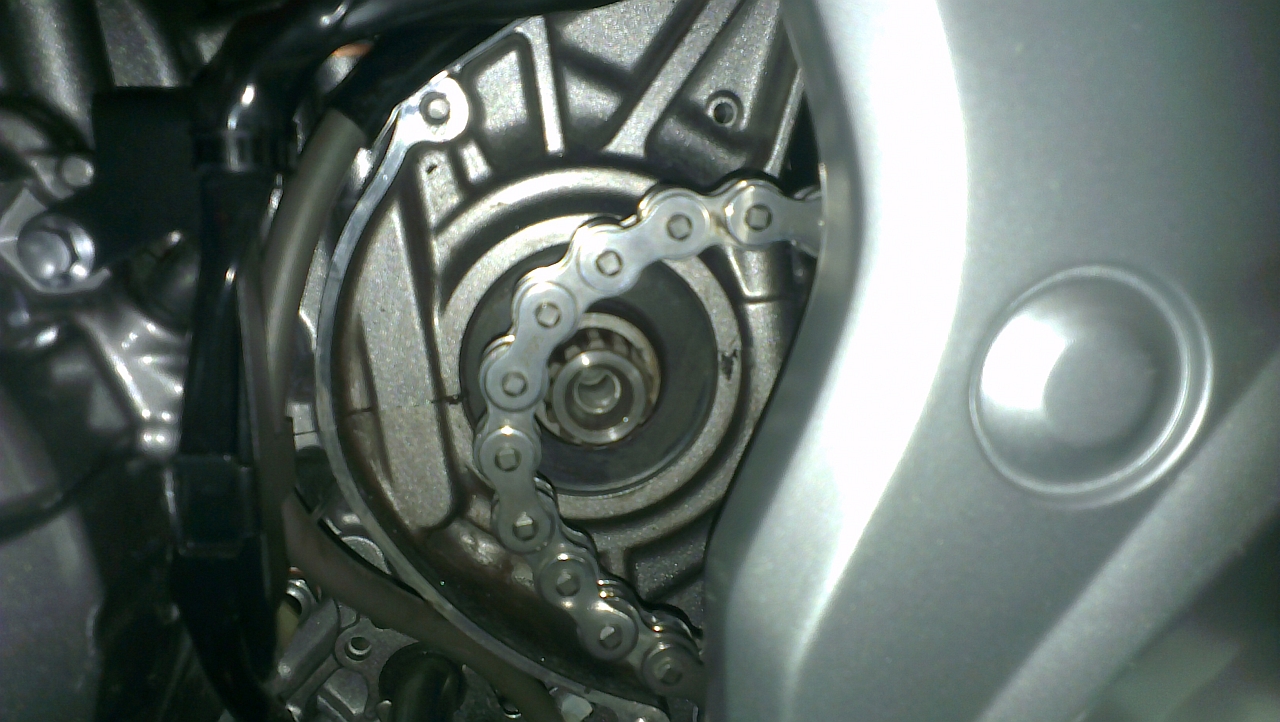

    Die Montage geht relativ schnell und problemlos (20 - 30 min) und Du brauchst bis auf den richtigen Kettendurchhang und die passenden Drehmomentwerte nichts zu beachten.
    Ein größeres Kettenrad würde ich erstmal nicht nehmen, da das mit mehr Unkosten und insbesondere auch mit mehr Arbeit verbunden ist.
    Das mit dem Mehrverschleiss kannst Du getrost vergessen.
    Der Verschleiss ist nicht signifikant höher und der negative Polygoneffekt fällt erst unter 15 Zähne ins Gewicht.
    Zur Bestellung gibst Du bei Deinem HH die Artikel-Nr.: E8502.15 an.
    Das kostet Dich ca. 20 EUR und etwa eine halbe Stunde Arbeit.
    Also viel Geld machst Du damit nicht kaputt und kannst das auch jederzeit wieder ganz schnell rückgängig machen.
    Zum Schrauben die passenden Drehmomentwerte:
    Hinterachsmutter 98 Nm
    Kontermutter am Antriebsketteneinsteller 21 Nm
    Antriebsritzelschraube 54 Nm
    Nur 15:43 ist durch die beidseitig ungeraden Zähnezahlen nicht die optimale Übersetzung,
    15:44 wäre da optimal, sogar bei Verwendung der gleichen Kettenlänge.
    Aber das kannst Du bei Gelegenheit immer noch testen.
    Das waren erstmal die wichtigsten Infos. Wenn Du noch Fragen hast... melde Dich.
    Harry
