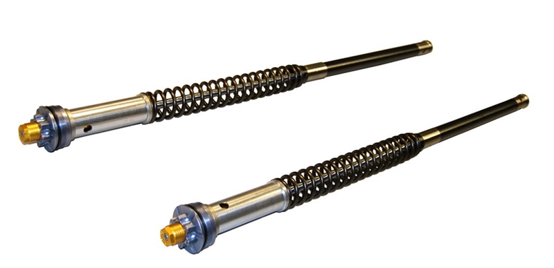

    Wenn ich nächstes Jahr genügend Kleingeld zur Verfügung habe, kaufe ich mir vielleicht das hier:
    Andreani Group bietet neuerdings für die NCs sogenannte Einschub-Cartridges (Kartuschen)
    für die Originalgabeln mit Einstellbare Zug- und Druckstufe für 468 EUR an.
    guckst Du hier
    WRS EVOTECH verkauft das Kit ebenfalls für 481 EUR.
    guckst Du hier

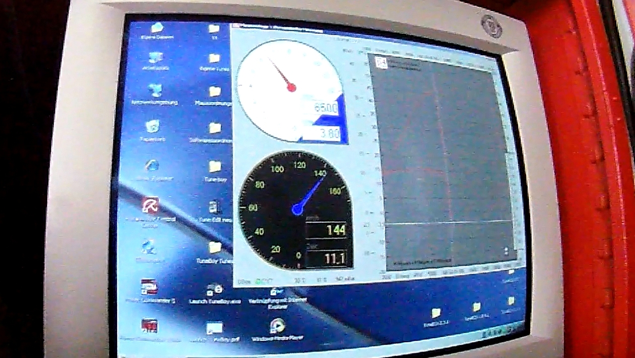

    Hallo Stefan,
    ich erkläre Dir das mal, damit Du beruhigt bist.
    Wir haben bei der NC eine zweistufige Drehzahlbegrenzung (two step rev limiter), welche über die ECU (Steuergerät) geregelt wird.
    Im Steuergerät sind dazu vordefinierte Werte in bestimmten Feldern hinterlegt.
    Bei der ersten Stufe und Drehzahlschwelle, das heisst bei 6.250 U/min wird zunächst der Zündwinkel zurückgenommen.
    Genauer gesagt, wird der Zündzeitpunkt auf einen späteren Zeitpunkt gesetzt. Dieser Punkt nennt man auch "soft cut".
    Das ist in der ECU im Feld "rev retard limit" mit dem vordefinierten Wert 6250 hinterlegt.
    Ab dieser Grenze ist auch das Limit für die größtmögliche Leistungsabgabe für die NC erreicht ...mehr geht hier nicht mehr.
    Trotzdem dreht das Motörchen der NC noch ein ganz kleines bisschen weiter, da ja nur der Zündzeitpunkt später erfolgt, Du aber immer noch Vollgas gibst, bis die nächste Grenze erreicht wird.
    Diese zweite Begrenzung liegt bei der NC genau bei 6.500 U/min.
    Ab diesem Punkt wird die Zündung überhaupt nicht mehr bestromt und weiterhin wird die Kraftstoffzufuhr ganz abgeschaltet, um eine schädliche Nachverbrennung zu vermeiden.
    Das alles regelt das Steuergerät und diese zweite und endgültige Drehzahlbegrenzung wird auch "hard cut" genannt.
    In der ECU ist der "hard cut" in den Feldern "Ignition Cut" und "Fuel Cut" mit den Werten 6500 hinterlegt.
    Ich habe gerade mal eine Hardcopy von meiner letzten Leistungsmessung gemacht (siehe unten), und hier siehst Du auch, dass das Limit für den hard cut bei 6.500 U/min ist.
    Obwohl Du den Gashahn immer noch offen hast, zündet nix mehr und Sprit gibt´s auch nicht mehr.
    Deshalb fällt die Drehzahl durch die Zünd- und Kraftstoffzufuhrunterbrechung wieder auf eine vordefinierte Grenze herunter.
    Die Zündung wird dann wieder bestromt, gleichzeitig der Zündzeitpunkt wieder vorgestellt und es wird wieder Kraftstoff zugeführt.
    Das "Ruckeln" wie Du es bezeichnest kommt daher, dass sich dieser Vorgang der 2 Stufen ständig wiederholt, das ziemlich schnell ...sooo lange, bis Du das Gas irgendwann wieder zurück nimmst, oder endlich mal weiterschaltest.
    Aber Du brauchst Dir deshalb wirklich keine Gedanken machen, geschweige denn Angst haben, dass da irgend etwas kaputt gehen kann.
