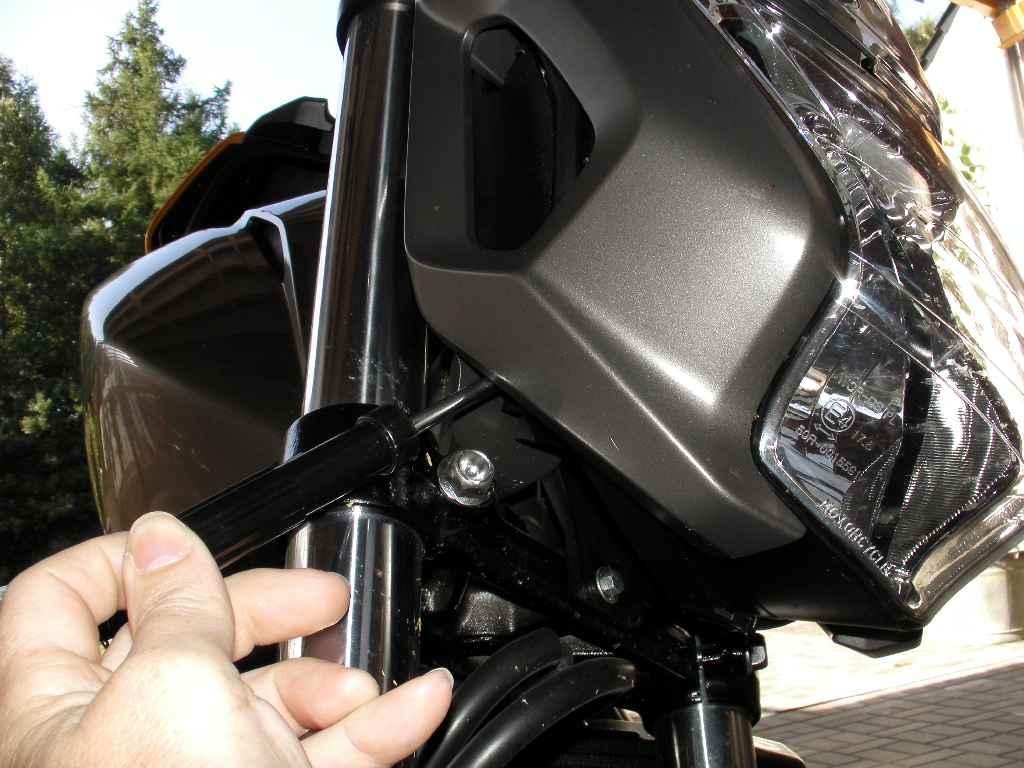

    Hallo Mary, erstmal herzlich willkommen im Forum.
    Ist eigentlich ganz einfach (wenn mans erst mal gefunden hat :lol: )

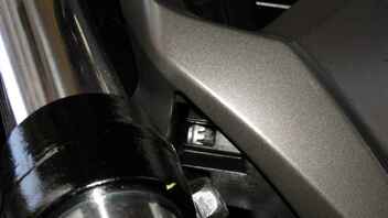

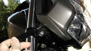

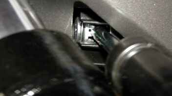

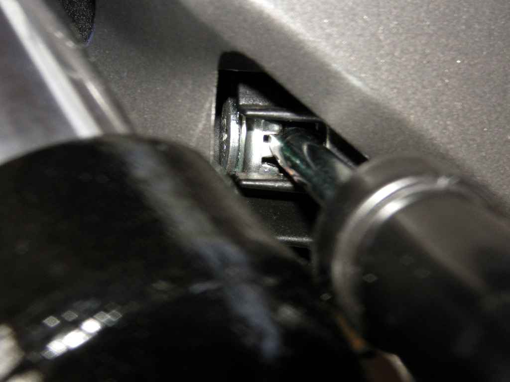

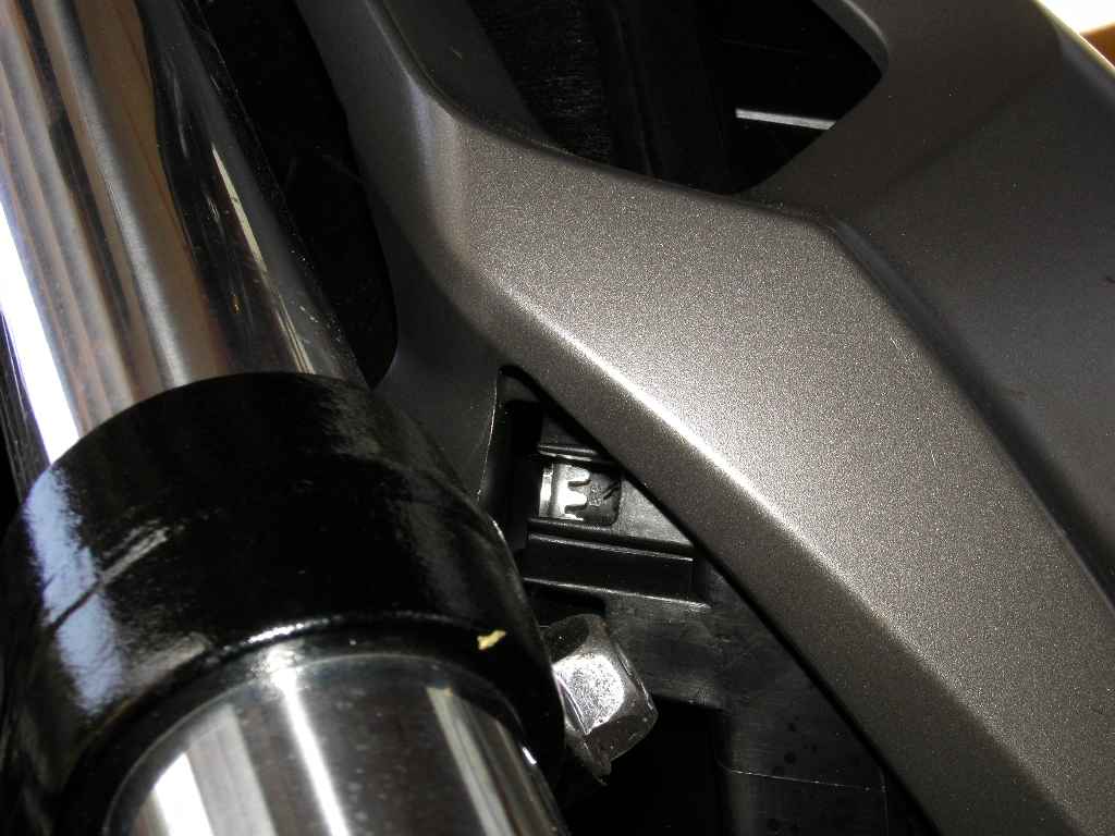

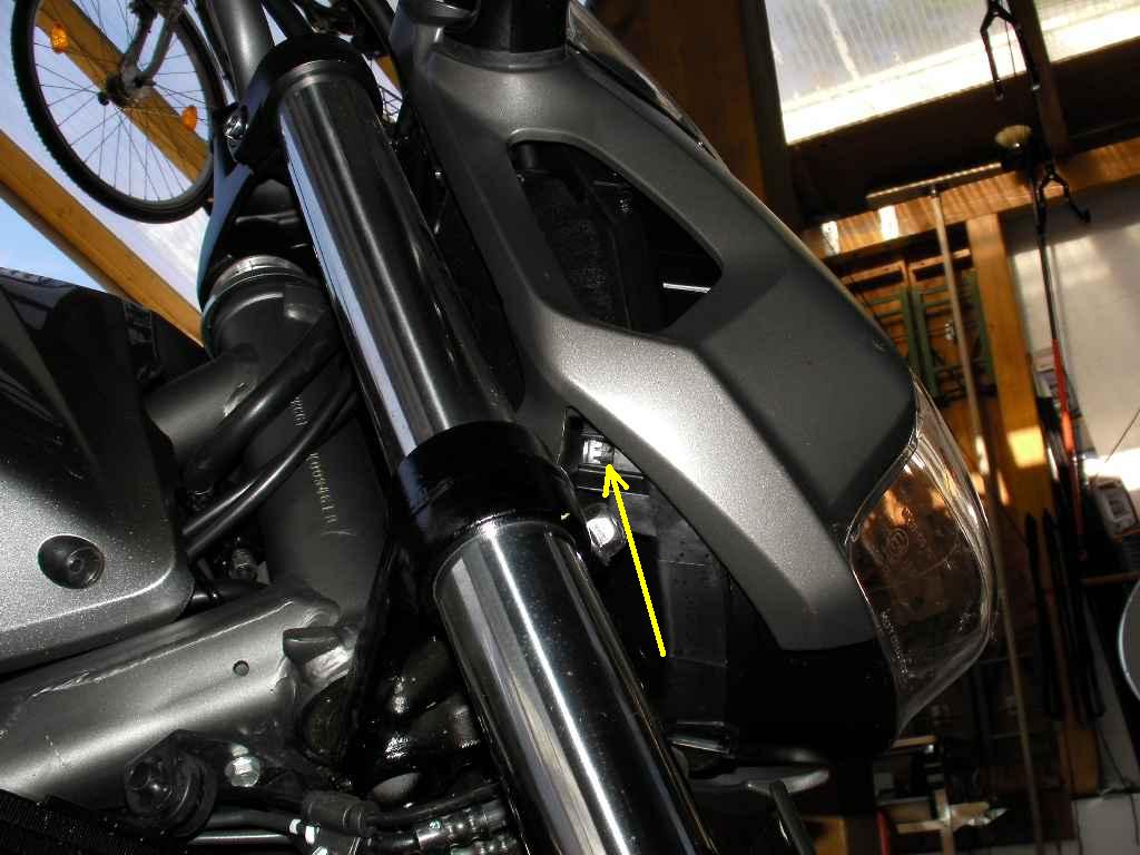

    Du nimmst dafür am besten den Original Kreuzschraubendreher, der wirkt an der Einstellschraube wie eine Art Winkeltrieb. Ist jetzt blöd zu erklären, ich versuch morgen mal ein Foto zu machen. Die Öffnung dafür befindet sich in Fahrtrichtung gesehen rechts (schräg unten) an der Lampe
    Das Bild wie auch die Anleitung im HB kannst du aber wirklich vergessen.

    [attachment=3]SANY1931.JPG[/attachment]
    [attachment=2]SANY1932.JPG[/attachment]
    [attachment=1]SANY1935.JPG[/attachment][attachment=0]SANY1936.JPG[/attachment]
    Sehr schöne Fotos Heinz :clap: ,
    wenn das bei der X genauso platziert ist, dann graust es mir die Leuchtweite zu verstellen. Dazu muss dann ja die ganze Verkleidung ab :angry-banghead:
