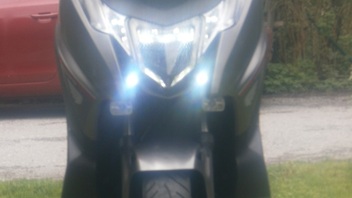

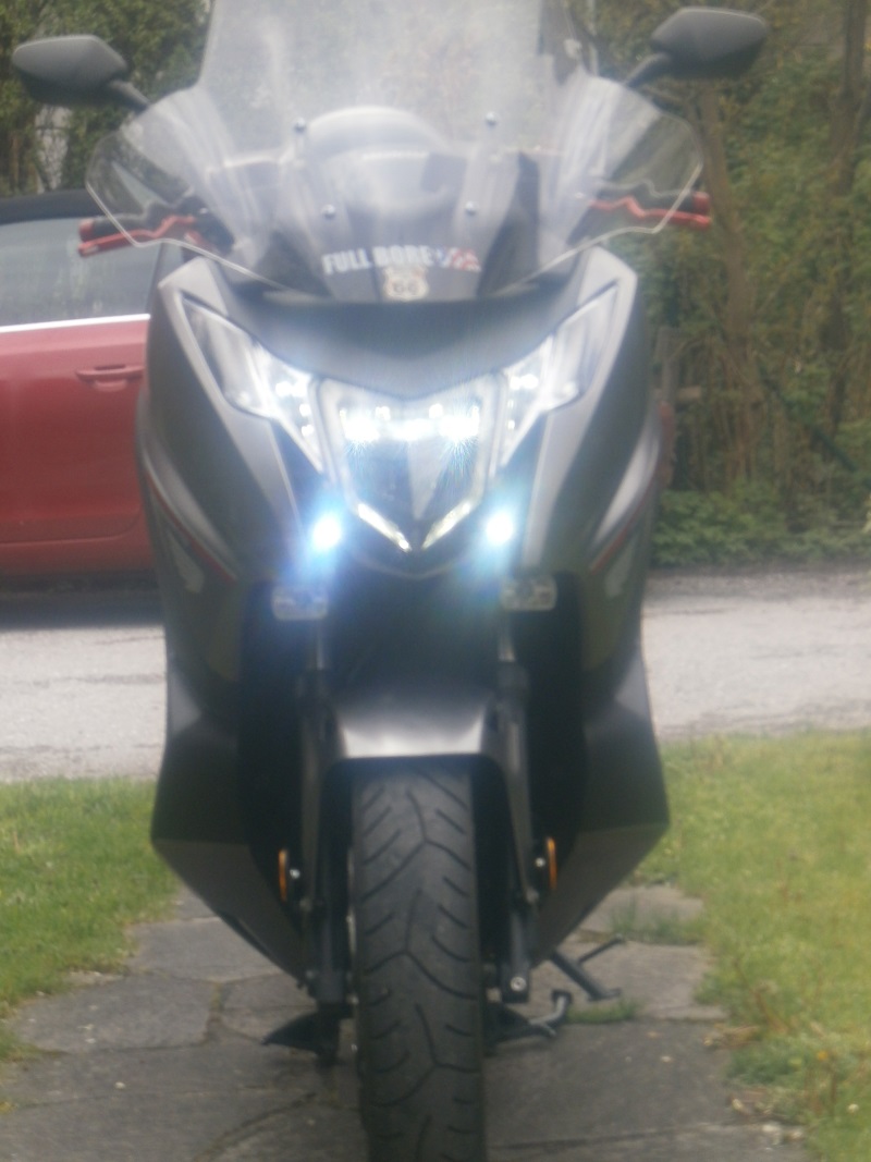

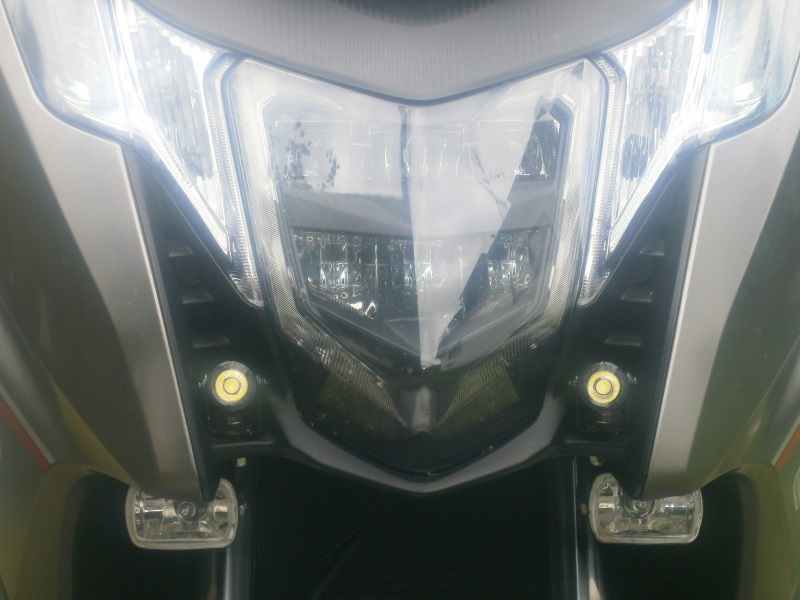

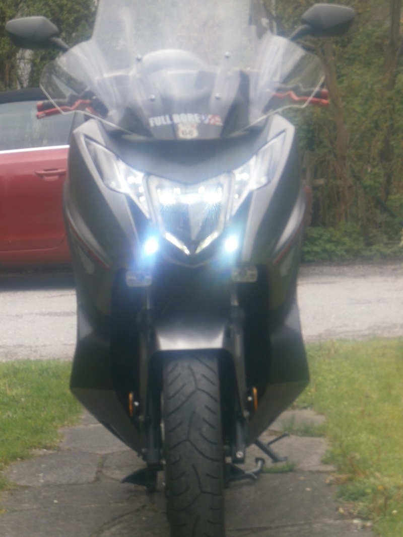

[attachment=0]P5090003.JPG[/attachment][attachment=1]P5090001.JPG[/attachment]Ich habe es getan: Standlichtbirnchen gegen weiße LED-Birnchen getauscht.
Und es war nicht so schwierig wie ich befürchtet hatte. Nix ist kaputt gegangen. Aber etwa 3 Stunden hat es doch gedauert, weil ich bei der Gelegenheit auch gleich 2 zusätzliche LED-Tagfahrlichter montiert habe. Ergebnis könnt ihr auf den beiden Fotos sehen.
Auch wenn diese LEDs nur 2 Watt/Stück haben, fallen sie für den Gegenverkehr deutliim Vergleich zu den LEDs ein gelbliches Licht, sind aber bei Dunkelheit eine tolle Ergänzung von Abblend- und Fernlicht, weil sie die Fahrbahnränder ausleuchten.

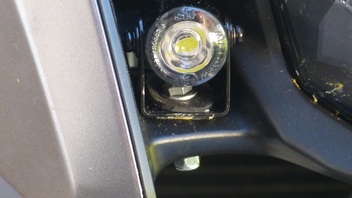

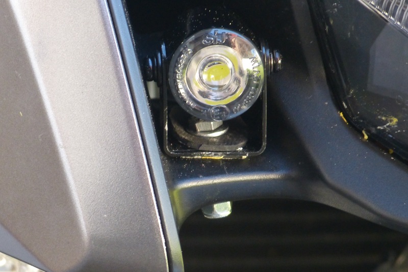

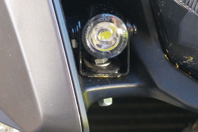

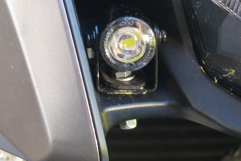

Einbau: Verkleidung Mittelteil entfernen (das hochglänzende); sind zwei Schrauben und auf jeder Seite zwei von diesen "Stöpseln" mit Kreuzschlitz; die musst du eine Viertelumdrehung öffnen und dann herausziehen; danach Seitenverkleidung entfernen; ist auf jeder Seite eine Schraube und drei "Stöpsel", alle entfernen und Seitenteil vorsichtig abziehen, dabei etwas nach vorne drücken. Standlichtbirnchen herausziehen und durch LED-Birnchen ersetzen. Die Kabel der der zusätzlichen LED-Lichter einfach auf die Standlichtkabel aufklemmen. Vor dem Einbau der Seitenteile die weißen Kunststoffteile mit Kettenfett oder ähnlich einsprühen, dann rutschen sie leichter in die Fassung.Einbau der beiden kleinen LED-Leuchten:
Auf jeder Seite ein 5er Loch bohren in die Verkleidung (oben/unten); 5er Schraube (25mm lang) mit Sechskantkopf durch die vorhandene Bohrung der Halterung stecken (weil man später nicht mehr dran kommt). Ich habe noch Gummis untergelegt wegen der eventuellen Vibrationen. Sechskantschraube von unten mit selbstsichernden Mutter festschrauben. Fertig! Die Leuchten müssen an der Halterung links und rechts gut festgeschraubt werden; man kommt später nicht mehr an die Schrauben.
Wie man die Kabel anschließt, habe ich oben schon beschrieben.

#8 Hallo, Werner,

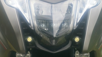

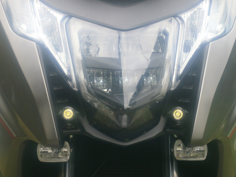

die Tagfahrlichter habe ich links und rechts unten neben dem Hauptscheinwerrfer angebracht, und zwar auf der untersten der drei kleinen Lufteinlässe. Da passt der Halter perfekt hinein. Man muss nur ein 5er Loch durch die Verkleidung bohren (einmal von oben, einmal von unten) und in die Bohrung des Halters eine 5 mm-Schraube (25 mm lang) mit Sechskantkopf stecken und von unten mit einer selbstsichernden Schraube befestigen.
Elektrischer Anschluss: An die Kabel für die serienmäßigen Standlichter "aufsatteln" (Seitenverkleidung muss weg, sonst kommt man nicht dran).Bremshebel (links und rechts, weil DCT-Getriebe):
