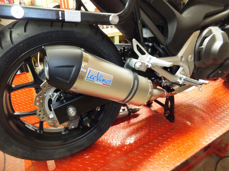

    Heute kam ich endlich mal dazu die neue "Renn-Tüte" auszuprobieren.
    Ich sage einfach mal riiiiichtig geil das Teil! macht mächtig Spaß!!! :lol:
    Der Auspuff hört sich absolut klasse an, ein satter und blubbernder Sound obwohl noch der DB-Killer montiert war!
    Andreas
