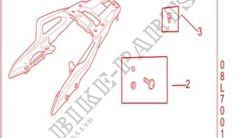

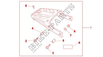

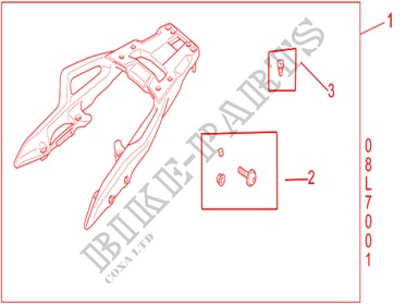

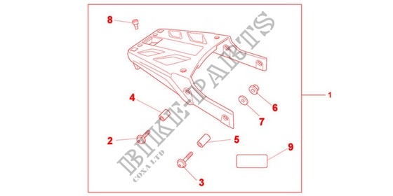

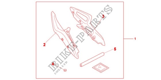

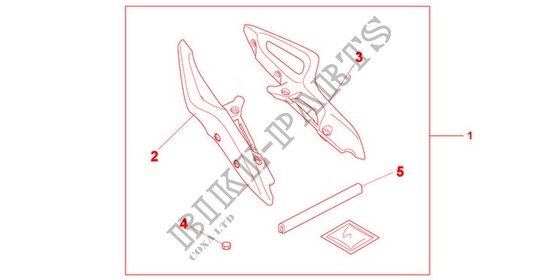

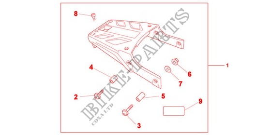

    Das kommt drauf an.
    Bisher bestand die "Gepäckbrücke" aus 3 Teilen (s.u.), nämlich aus zwei seitlichen Haltegriffen und der Topcase-Platte.

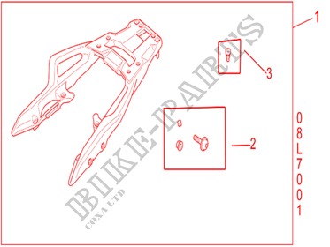

    Für 2016 wurde die Lösung geändert. Nun besteht das ganze nur aus einem Teil (s.u.).
    Wenn Du also eine NC vor MJ16 hast, brauchst Du die Topcase-Platte sicher nicht.
    Von den Befestigungspunkten her sollte m. E. der alte Träger eigentlich auch an die neuere NC passen. Müßte mal einer ausprobieren.
