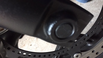

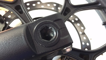

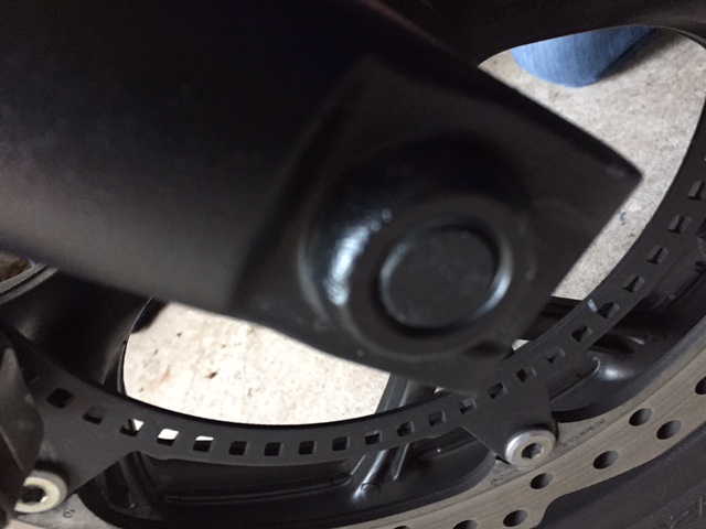

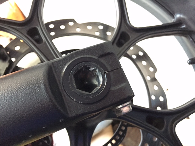

#4 Das ist im Prinzip eine ganz lange Schraube.
Dort wo Du den Sechskant siehst, wird ein Sechskantschlüssel gesteckt und dann rausgeschraubt.
Auf der andern Seite schaust Du sozusagen auf das Ende der Schraube
So sieht sowas ausgebaut aus:
http://www.kfm-motorraeder.de/…p/bmw/bmw_36318526446.jpg
Links wäre nun der Sechskant, und rechts wäre das massive, geschlossene Ende.
#9 Damit man die beiden Gabelholme auf keinen Fall unten zu weit zusammen zieht und damit verspannt wird die Achse in die eine Seite reingeschraubt und danach auf der anderen Seite nur geklemmt. Bis die Achse geklemmt wird kann man die Holme noch gegeneinander verschieben. Geklemmt wird wenn die Holme entlastet und parallel sind und damit unten den gleichen Abstand haben wie oben an den Gabelbrücken.
