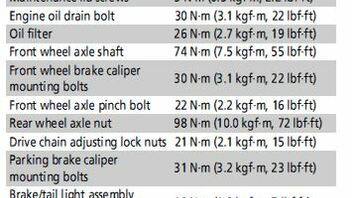

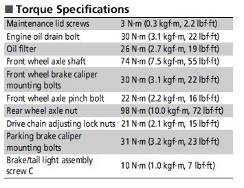

    Im Fahrerhandbuch der NC700X (2012) gibt es eine kurze Tabelle mit Drehmomente für Schrauben. Sehe Bild.
    Im Werkstatt Handbuch gibt es 8 Seiten mit Drehmomentwerte.
    Im Reparaturanleitung von Bucheli (Band 5304), NC700X und S, gibt es 4 Seiten mit Anziehdrehmomente.
    Bemerkung: Eine Kopie von diese Seiten darf man nicht weiter schicken (gesetzlich nicht erlaubt ! )
    Viele dieser Werte sollten auch für NC750-er gelten.
    [attachment=0]Drehmomentwerte NC700X.JPG[/attachment]
