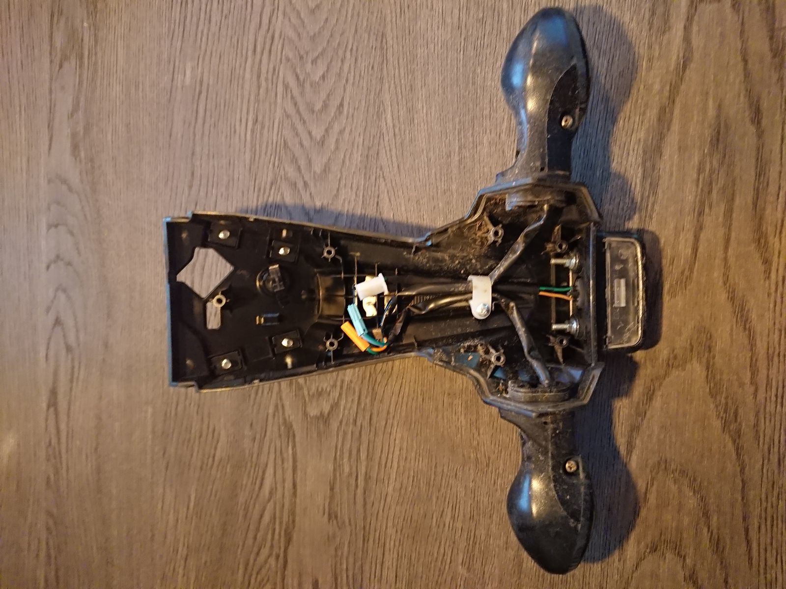

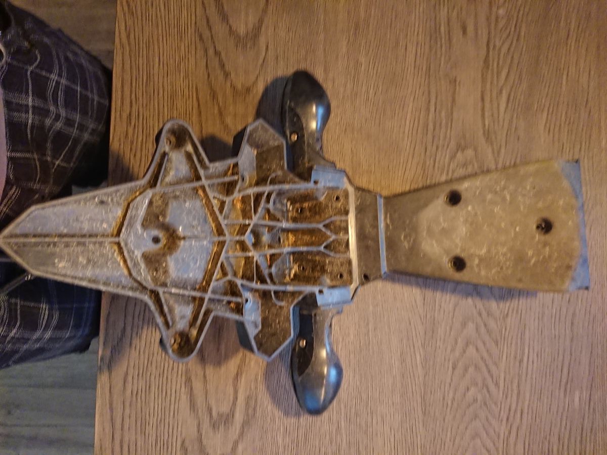

#5 hab auch schon überlegt sogenannte "Laufblinker" zu montieren. Bin dann aber an den Originalen gescheitert, weil ich die nicht
abbekommen habe. Weiß jmd wie das geht, ohne den kmplt. Nummerschildhalter zu demontieren.
Wie gesagt zur Demontage der Blinker vom Halter kann ich nichts sagen, aber die Demontage des gesamten Halters vom Motorrad habe ich nicht sehr aufwendig in Erinnerung. 4 Schrauben unterm Soziussitz rausdrehen. Evtl gibt es noch ein paar Schrauben bei der Kabelabdeckung. Die kann etwas schwer zu öffnen sein (vorsichtig mit Schlitzschraubendreher Stück für Stück heraushebeln) wenn die Steckverbindungen getrennt sind, ist es einfach.
Ich befürchte aber der Ausbau der Blinker selbst gestaltet sich schwieriger, selbst wenn der Halter demontiert ist.

#9 danke ... aber ich hab gerade gesehen, daß der auch einen anderen Nummernschildhalter hat. Geht wohl nicht anders.
Naja, ich kann nicht sagen ob es geht, aber ich weiß dass Mr Moto den original Halter hässlich findet..., also daran würde ich das nicht fest machen.
Prinzipiell müssen die Blinker am Originalhalter auch mal irgendwie montiert worden sein...
