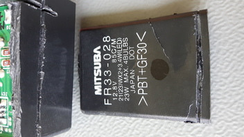

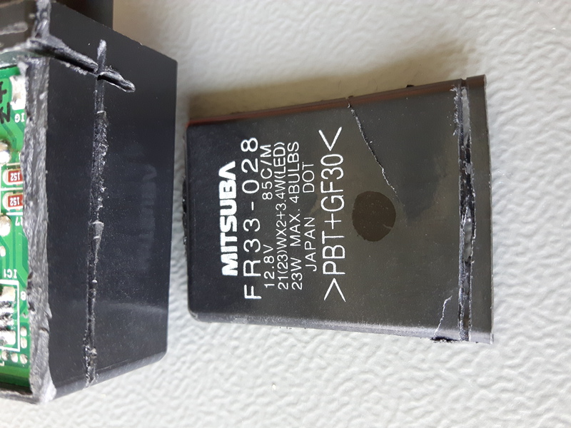

Ich wollte hier schon Erfolg auf ganzer Linie verkünden, habe ein Video vorbereitet und das Relais anständig mit Heißkleber versiegelt, als mir kurz vor dem Anbau der Verkleidungsteile der Hinweis von scorpie in Erinnerung kam, dass die LEDs der Blinker und die Pfeile im Tacho glimmten bei Zündung aus und Schalter ein. Also habe ich das noch fix probiert und natürlich hatte ich auch das Problem.
Außerdem funktionierte die Blinkerausfallerkennung nicht mit laufendem Motor (höhere Spannung -> höherer Strom), sodass ich hier mit dem Shuntwiderstand doch noch ein paar Milliohm runtergehen muss.
Ein Blick ins Datenblatt erklärt auch das Glimmen, ich denke das kriege ich noch in den Griff.
Allerdings kann ich das dann erst morgen Nachmittag wieder testen.
#98 Über Pin8 fließt bei geschlossenem Blinkschalter ein ganz minimaler Leckstrom über die Blinker nach Masse ab. Glühlampen reagieren da nicht drauf, bei LEDs genügt das aber schon um sie zum Glimmen zu bringen.
Der Widerstand R2 im Datenblatt scheint auf der Platine nur 510 Ohm zu haben, den werde ich testweise mal gegen einen mit 2 Kiloohm tauschen und zusätzlich noch einen Pulldown-Widerstand vom Relaisausgang gegen Masse schalten.
Dann sollte sich das Glimmen erledigt haben.Den Shunt muss ich natürlich auf die zusätzliche Last vom Pulldown anpassen, wenn ich eine funktionierende Ausfallerkennung haben möchte.
