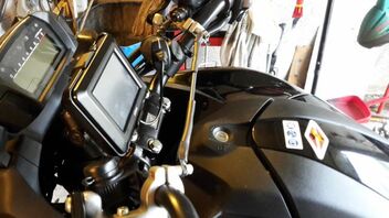

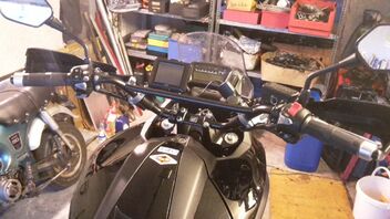

    hätte da ein Problem mit der Frage, ob jemand das gleiche hat. Die rechte Seite des Lenkers schwingt bei Schlaglochserien regelrecht nach. Dort befindet sich bekanntermaßen der Bremszylinder und außerdem bei mir der (relativ schwere) Handschützer von S&W Motech. Den schweren Eisen-Vibrationskiller hab ich durch ein Aluteil ersetzt. Das ganze hat sich zwar durch Umbau meiner Gabel (YSS-Ventil) etwas verbessert, nervt aber immer noch, vor allem, wenn ich meine Finger oben auf dem Bremshebel liegen habe. Wenn ich im Stand am Lenker ziehe, verbiegt er sich sichtbar. Hab schon überlegt, solch eine anschraubbare Lenkerbrücke zu montieren oder evtl. einen Geländelenker mit Querstrebe.

    Da muss was defekt sein. Entweder ist der Lenker angebrochen, oder die Befestigungsplatte des Lenkers ist locker.
    Eine Ferndiagnose wird da schwer. Ich habe es gerade mal bei meinen identischen Fahrzeug genau wie von dir beschrieben nachgestellt. Ich würde das wahrgenommene nicht als verbiegen beschreiben. Bei mir fühlt sich das fest und steif an. Mein Lenker ist Serienzustand bei ca 8000 km.

    Sieht für mich nach einem Haarriss im Alu aus, weiter daran rumwackeln und du hast irgendwann das Lenkerende in der Hand. Ist meinem Nachbar mit seiner Harley schon passiert, wärend der Fahrt. War nicht so lustig.
    Wenn du keine Garantie mehr hast, im Zubehör gibt es gute und günstige Stahllenker. Der Originale liegt glaub' ich bei ~140€.
