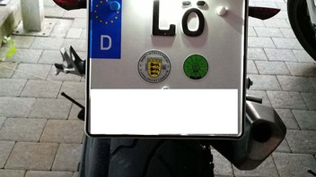

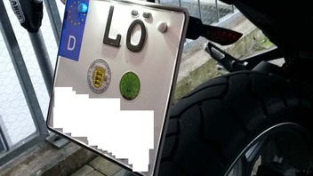

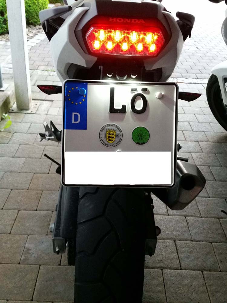

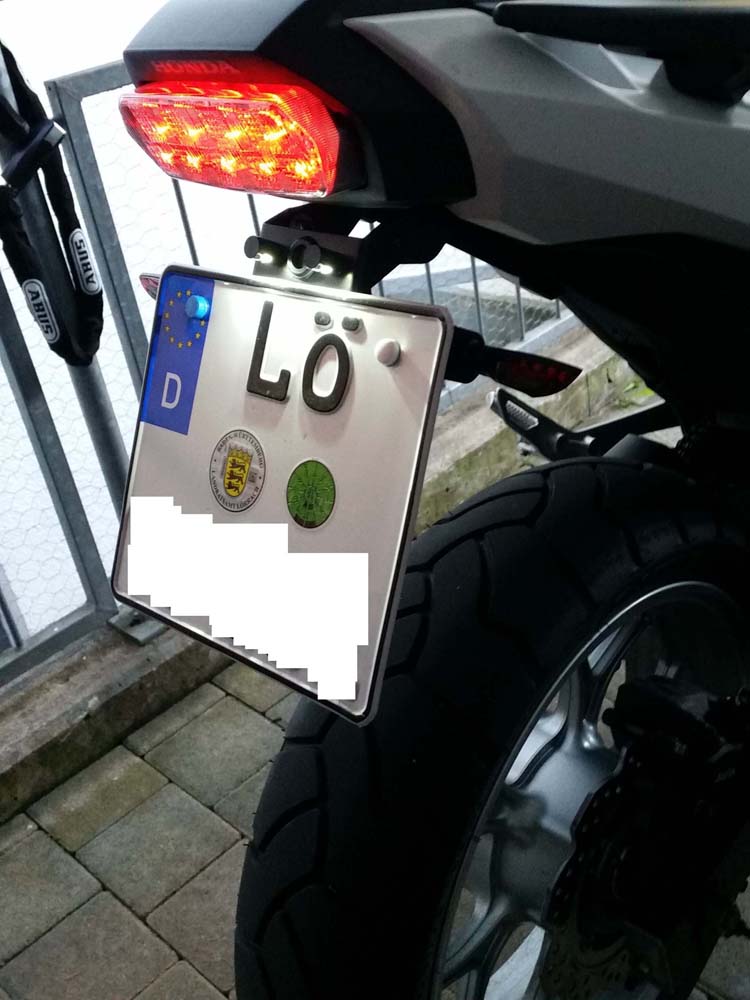

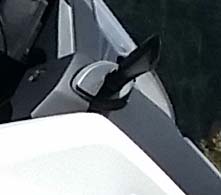

kleiner Umbau
- Kennzeichenhalter https://www.amazon.de/gp/produ…age_o00_s00?ie=UTF8&psc=1

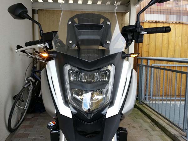

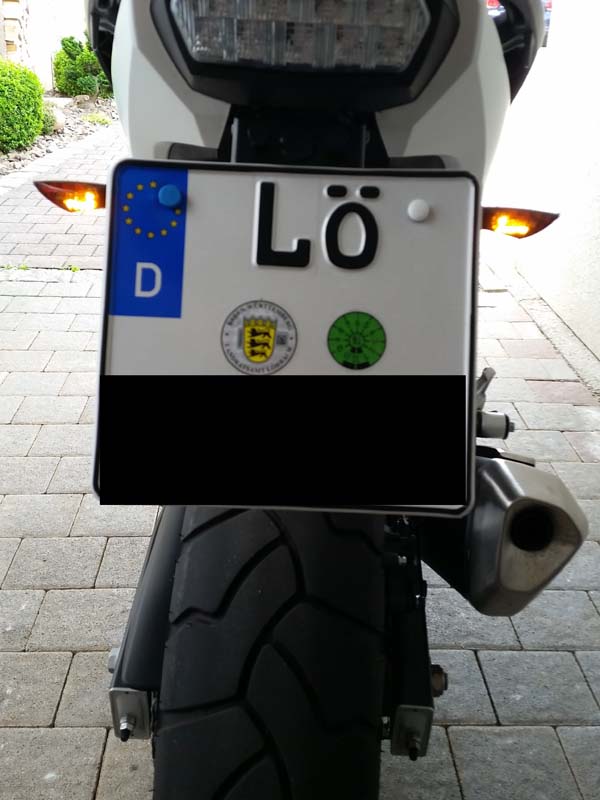

- LED Blinker https://www.amazon.de/gp/produ…age_o01_s00?ie=UTF8&psc=1
- LED Kennzeichenbeleuchtung https://www.amazon.de/gp/produ…age_o02_s01?ie=UTF8&psc=1

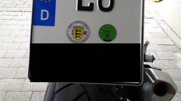

neuer Kennzeichenhalter mir LED
#7 Sieht ganz cool aus.... Finde auch, dass es zum Rücklicht gut passt.

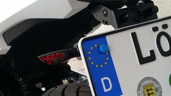

Mich persönlich hat das fette Rücklicht generell gestört.

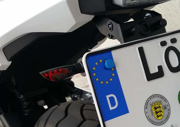

Daher habe das fette Standardrücklicht + original-Blinker durch ich einen kleinen Kennzeichenhalter mit LED-Blinker ersetzt.
Das Rücklicht ist nun in den Blinkern integriert. D.h. wenn ich die Bremse betätige, dann leuchten die Blinker rot auf.
Ist schon mega cool

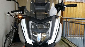

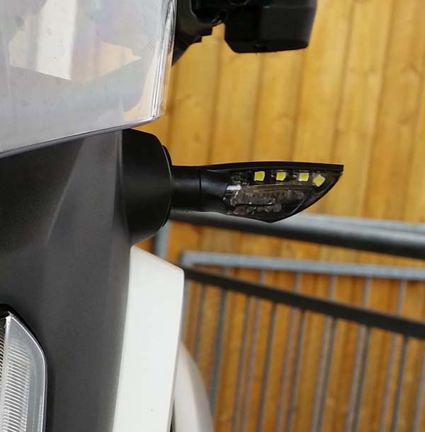

#9 Zitat von AnonAlles anzeigenGeht darum, dass LEDs ja weniger Strom brauchen. Ich habe jetzt in den Blinkern ganz normale Birnen drin. Brauche also evtl ein anderes Relais. Deswegen die Frage.
ja, Relais muss getauscht werden
hab meines von TecBike (Art. Nr.: 164460)
---altes raus...neues rein--- blinkt schööööön -
#10 Zitat von 750burnerAlles anzeigen
---altes raus...neues rein--- blinkt schööööönUnd für die inten mit Bremslicht - da habt ihr ja eh schon LED, wa? Aber wenn ich da das bremslicht/rücklicht einfach ZUSAÄTZLICh ranklemme und das original bremslicht/rücklicht behalte, sollte es ja eigentlich auch kein Problem sein, oder?
Ich spreche von diesen rückwärtigen Blinkern von gleichem Anbieter: https://www.amazon.de/dp/B00UL…0F7&coliid=I2M98EF3XVDGAKKeine Ahnung, ob Du die gleichen hast.
Und das Positionslicht bei den vorderen kommt dann einfach zusätzlich an den Scheinwerfer ran. Sollte auch kein eigenes Relais benötigen imho. -
