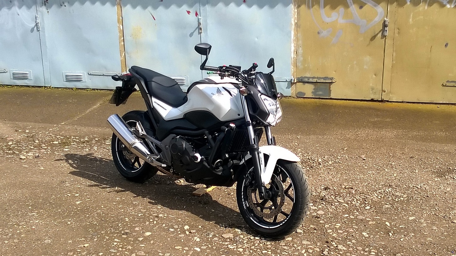

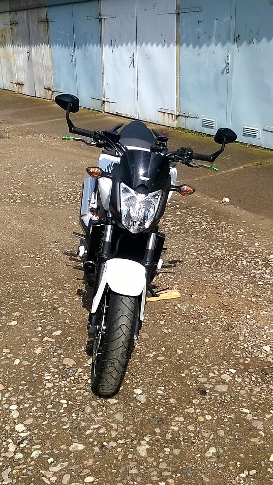

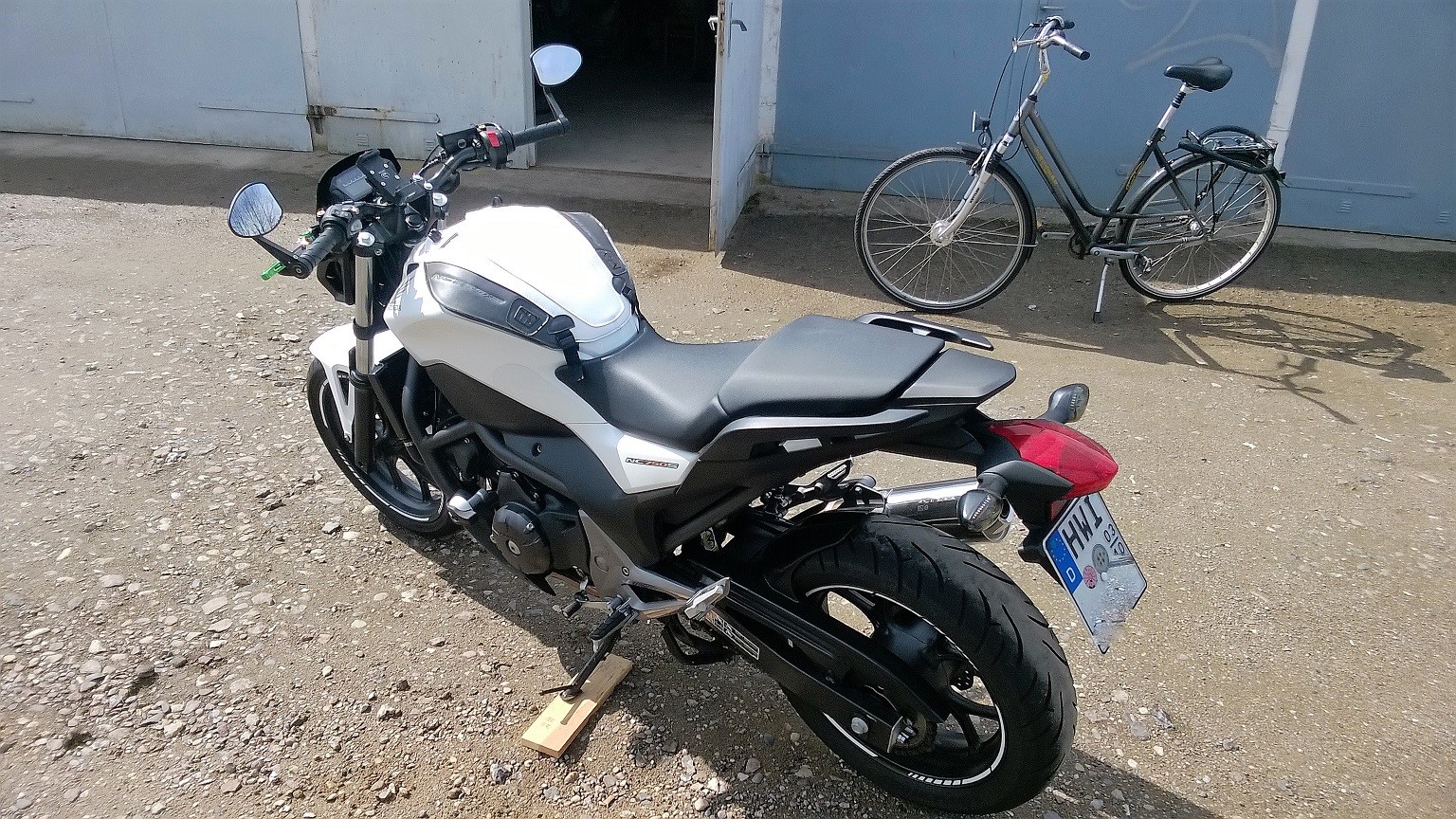

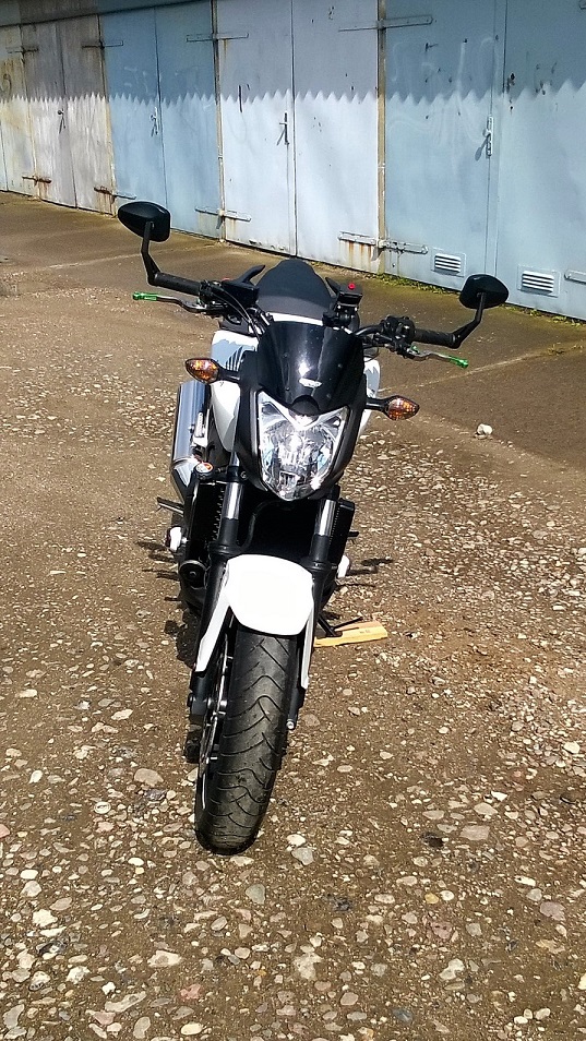

habe heute die Ferrara II mit Highsider Organic Lenkerenden verbaut. Falls jemand auch darüber nachdenkt, nachfolgend ein paar Impressionen.
[attachment=3]WP_20160426_11_32_18_Pro (2).jpg[/attachment]
[attachment=2]WP_20160426_11_32_23_Pro (2).jpg[/attachment]
[attachment=1]WP_20160426_11_32_30_Pro (3).jpg[/attachment]
[attachment=0]WP_20160426_11_32_40_Pro (2).jpg[/attachment]
Probefahrt lässt dank Schietwedder auf sich warten.

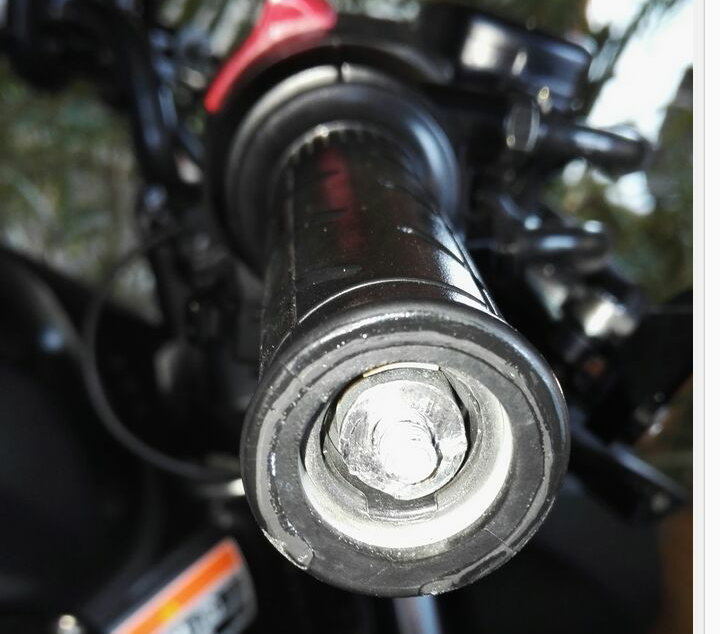

#5 Guten Abend
Heute wurde der Versuch unternommen von Highsider die Endenspiegel an meiner Nc750s (2016) zu montieren.
Lenkerendendengewicht wurde ausgewechselt.

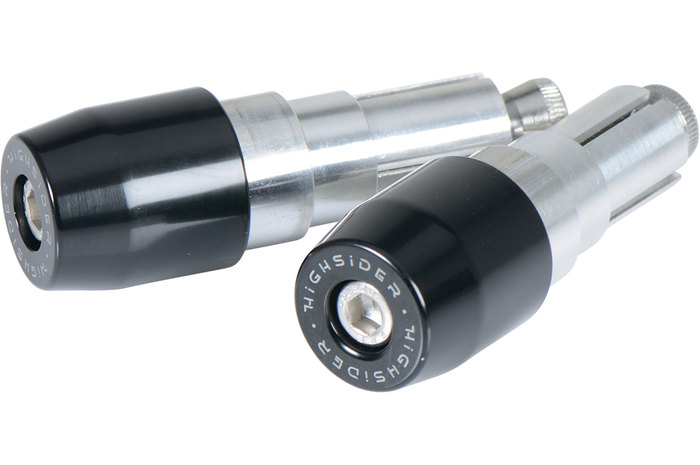

Verbaut: Original Lenkerendengewicht für Honda (Highsider)
Lenkerendenspiegel (Highsider)Problem ist das sich die Spiegel permanent drehen weil die Gewichte drehbar sind.
Frage: hat jemand eine Lösung für dieses Problem?

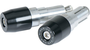

#7 Zitat von docAmbossMoin,
welche Lenkerendengewichte genau hast du nun verbaut? Ich habe eine Kombi aus Lenkerendenspiegel und HIGHSIDER LENKERENDEN ORGANIC von Louis. Das hält bombenfest.
Alsdenn
Also
Lenkerendengewichte: Highsider Alu,Schwarz,f.Honda M6 Gewinde
Spiegel: Lenkerendenspiegel VICTORY, schwarzBilder sind im Anhang
Montieren lässt sich alles wie jedoch beschrieben dreht sich das Lenkerendengewicht permanent.
#10 Genau solche meine ich. Die sind passend für Lenker von 12-21 mm. Sollte also mit dem originalen Lenker gehen. Meine Highsider Organic haben auch gepasst.
ZitatFrage mich wie das gedacht ist von Highsider man kauft alles notwenige und trotzdem klappt es nicht.
Manche Motorradhersteller haben von Haus aus Aluminiumkörper verbaut oder spezielle Gummilagerungen, die anders konstruiert sind, sodass sie nicht verdrehen. Ich habe damals die originalen Lenkerenden noch aufwendig im Keller auf das Maß der Lenkerendenspiegel abgedreht! bevor ich bei der Montage dasselbe Resultat wie du bekommen habe
