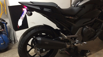

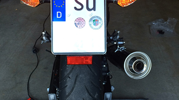

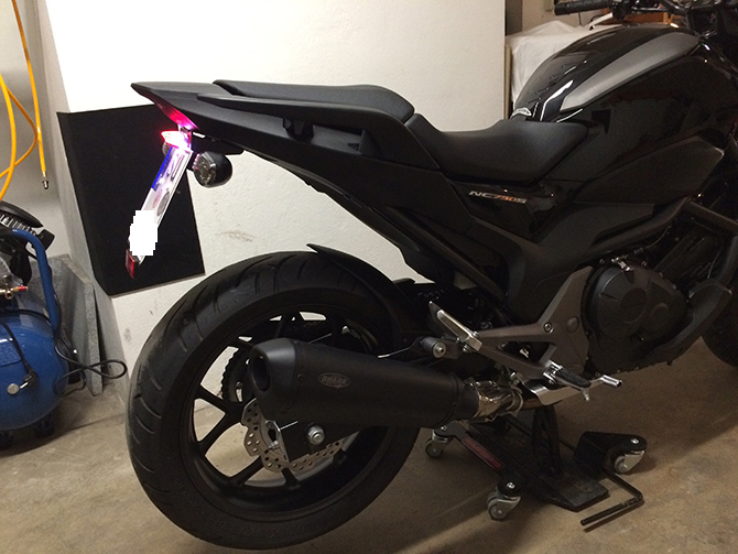

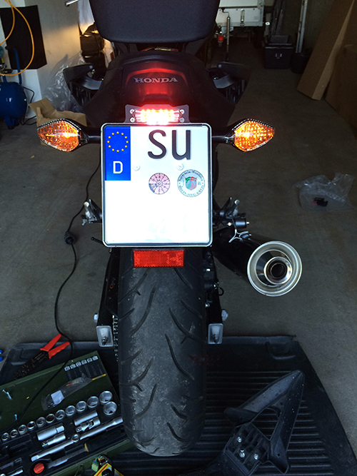

Hallo
Also bei meinem ging es Plug&Play ohne Wiederstände. Wenn Du auf LED Blinker umbaust brauchst Du ein anderes Blinkerrelais. Die kosten aber nicht die Welt. Ich hatte die originalen Blinker weiterverwendet deshalb alles original belassen in der Elektronik -
#10 Hallo
Also bei meinem ging es Plug&Play ohne Wiederstände. Wenn Du auf LED Blinker umbaust brauchst Du ein anderes Blinkerrelais. Die kosten aber nicht die Welt. Ich hatte die originalen Blinker weiterverwendet deshalb alles original belassen in der ElektronikNoch was zum Rücklicht beim Bruudt. Ich hatte nach einem halben Jahr Feuchtigkeit in der Rückleuchte. Vielleicht haben sie das Rücklicht mittlerweile dicht gekriegt.
