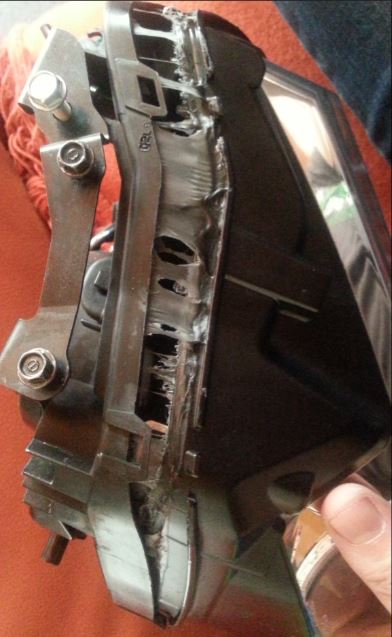

Scheinwerfern auseinander nehmen und Akzente setzen.
    So mal ein kurzes Do To für den Scheinwerfer.
    1. 50° Backofen und sich nicht von der holden Weiblichkeit erwischen lassen
    2. max. 5 Minuten dann raus damit.
    3. Die Verschlußlaschen etwas aufbiegen - vorsicht das Ding ist jetzt echt warm

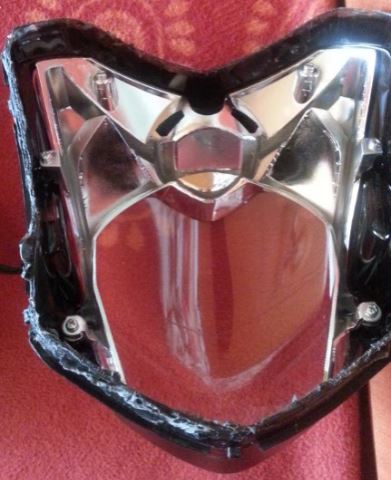

    4. mit sanfter aber bestimmter gewalt die Hälften auseinander ziehen.
    5. dann das machen was Ihr mit den Hälften machen wollt

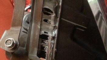

    6. Dichtmasse wenn nicht ganz weg ist abreinigen und neue Dichtmasse hernehmen
    7. Masse bündig in den Spalt ziehen
    8. etwas druck auf beide hälften geben damit diese sich wieder formschlüssig verbinden

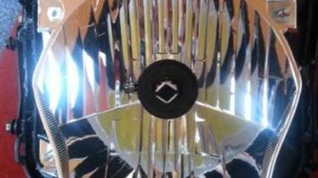

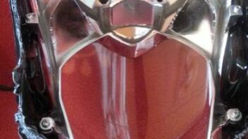

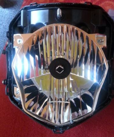

    Ich wollte Farbakzente setzen. Also Chrom parziell abgeschliffen und die Blende lackiert.
    ... ääähm - bin inzwischen zweimal um meinen Stuhl gelaufen weil ich dachte ich säße auf der Leitung. Aber was hast denn mit dem Scheinwerfer gemacht, ich meine außer auseinander genommen und wieder zusammengepappt. :think:

    Kein Problem - sieh dir mal die Blende im inneren an.
    Die ist jetzt Rot statt Chrom.
    Kannst aber auch gerne im Inneren LED links und rechts setzen, oder usw......
    Ich hoffe ich könnte etwas helfen ;)
