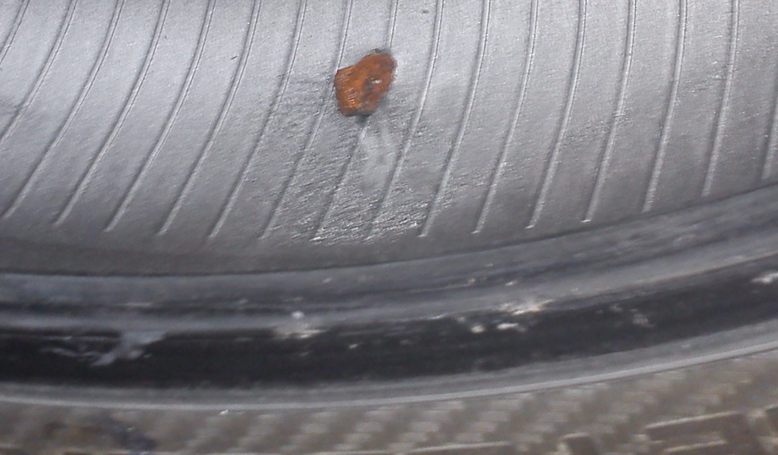

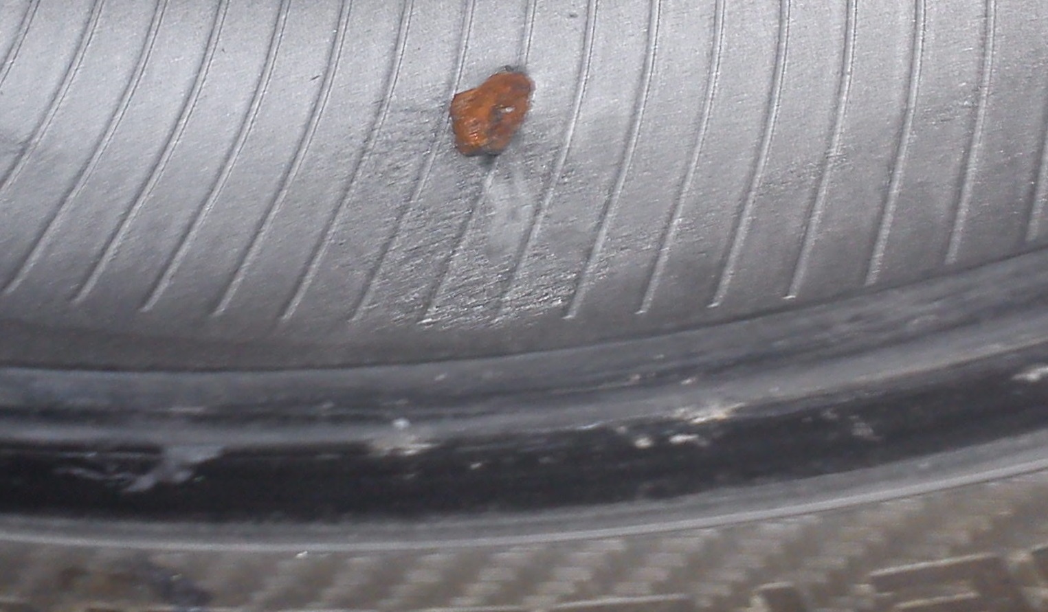

#53 So, habe heute meinen Tourance Next nach doch beachtlichen 9.000km auf den Friedhof geschickt
Die letzten 800km bin ich mit dem Procycle Pannenset reparierten Hinterreifen gefahren, und muß sagen...Top zufrieden, kein Druckverlust und sogar mehrfach mal 140km/h gefahren...aber immer nur kurz, weil ich mich dann doch erinnerte, man soll höchstens50km/h damit fahren und auch nur für den Weg in die Werkstatt
frisch repariert...
[attachment=1]DSC00557.jpg[/attachment]nach 800km von Innen
[attachment=0]Profpen2.jpg[/attachment] -

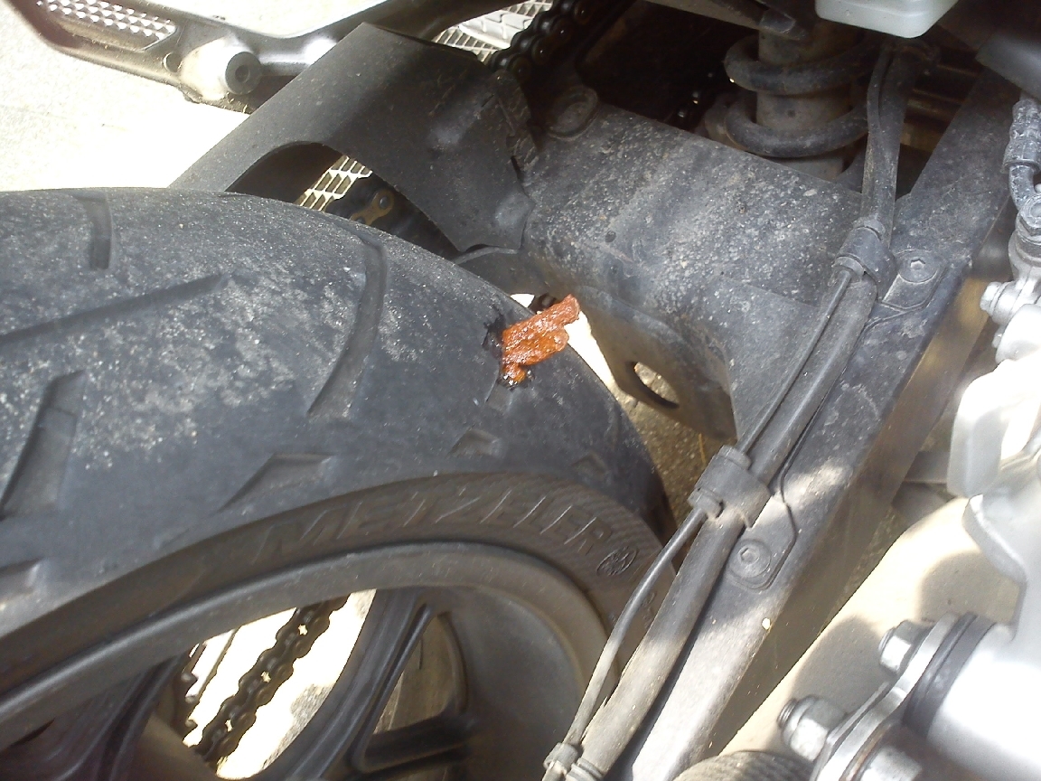

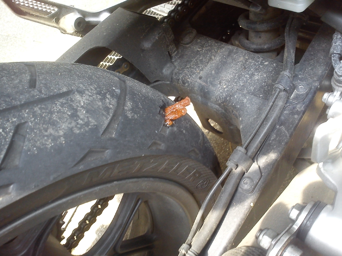

#55 Zitat von ShortyAlles anzeigenSieht aus als ob der Reifen Ahah gemacht hätte....
Aber wenn es hilft....Als ich nach 15min wieder zu meinem Moppet kam (war kurz Kaffee trinken), da standen echt 3 Passanten davor und meinten..."Unverschämtheit, daß Hunde jetzt schon an Motorräder kacken"
Hab das aber dann aufgeklärt und die "Kacke" abgeschnitten
#56 Stimmt schon, das sah im wahrsten Sinn des Wortes Sch... aus.

Danke für das Foto von innen Torsten!

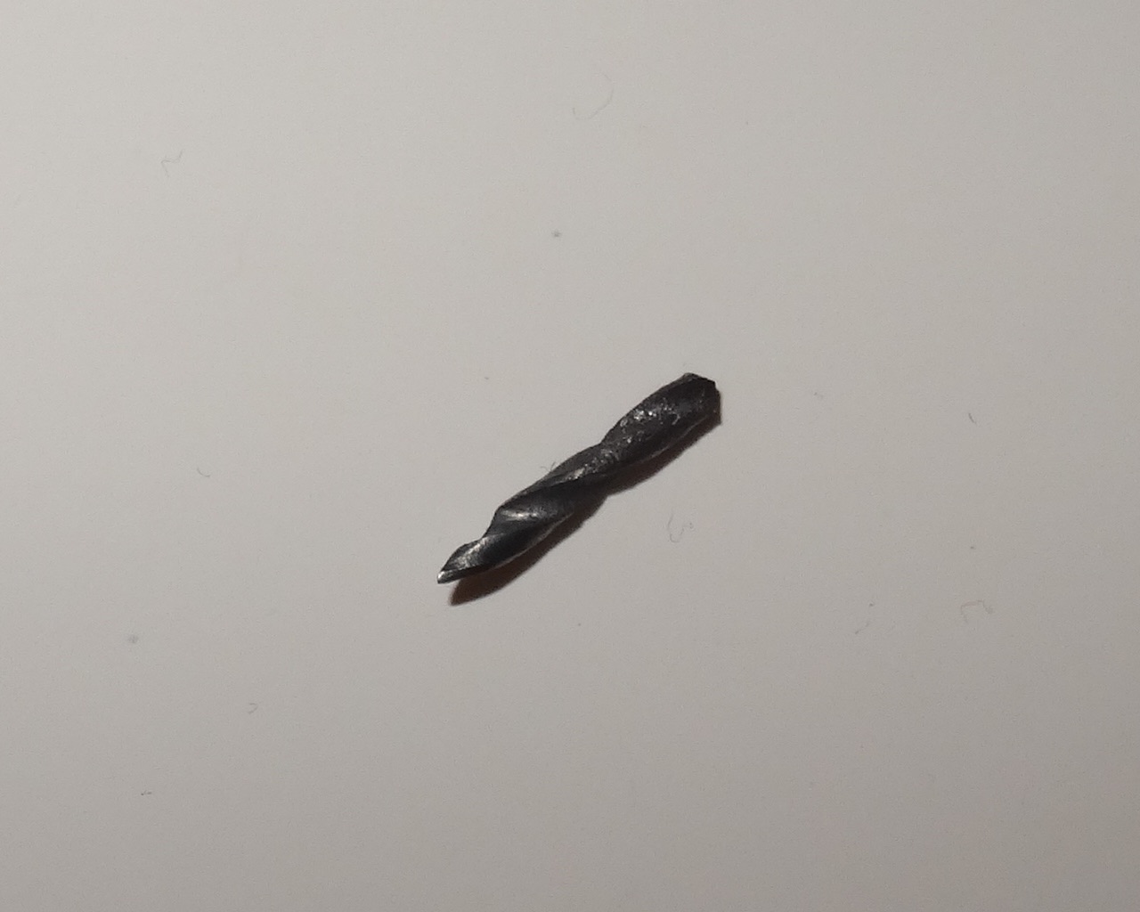

#59 Heute hat es mich beziehungsweise meine Orca nun auch erwischt....
Als ich heute Morgen zur Arbeit fuhr war da ein paar Kilometer vor dem Ziel plötzlich so ein schwammiges Gefühl... Dachte mir sofort dass der Hinterreifen Luft verliert, aber die paar Kilometer bis zum Ziel wird es schon noch reichen.... Naja - als ich am Ziel ankam war die Luft so gut wie ganz draussen!!
Mal schnell geschaut, konnte aber nichts verdächtiges sehen....
Da bei meiner Versicherung Pannendienst inklusive ist hab ich die mal angerufen. Die haben dann den TCS (ADAC der Schweiz) aufgeboten, werde aber schon eine Stunde oder so dauern. Kaum hab ich aufgelegt hat der schon angerufen und gesagt dass er in etwa 30 Min da wäre. Hab dann schon mal meinen Händler angerufen und der hat gleich mal einen Reifen bestellt.
20 Minuten nach dem letzten Anruf dann wieder ein Anruf vom TCS-Mann: Bin in 5 Minuten da. ich mich also runter an die Strasse gestellt. Kaum stand ich da, kam er auch schon angefahren.... Wir haben dann zusammen nochmals geschaut, aber er konnte auf den ersten Blick auch nichts verdächtiges feststellen. Also haben wir Orca auf den Hänger geschoben. Er meinte dann noch dass er oder einer seiner Kollegen eventuell erst am Nachmittag damit zu meinem Händler fahren könne. Kein Problem, bin ja eh frühestens gegen Abend dort.
Kurz nach 11:00 klingelt es wieder, mein Händler war dran: Reifen ist gewechselt, kannst deine NC wieder abholen. Da war ich echt baff... Keine 3 Stunden nach meinem ersten Telefon mit der Versicherung stand Orca mit neuem Hinterreifen bei meinem Händler ca 50km entfernt von Zürich!!
Das hätte ich nicht erwartet.... Hab sie dann vorhin abgeholt und noch ein paar Kilometer gefahren - der neue Reifen muss ja eingefahren werden...
Fühlt sich alles wieder an wie vorher!! Sauber ist sie auch wieder!!Grad gestern als ich den Bericht von Klaus hier gelesen habe dachte ich mir: Da hattest du bis jetzt Glück - 70000km ohne Reifenprobleme... und schon ist es passiert....
markus (Sugram0): Hab ich doch am Samstag gesagt: Gereinigt wird Orca (fast) immer von meinem
!! Nach dem Einsauen letzten Samstag hatte sie es auch nötig!! Nur gut konnte ich mich nicht überwinden es selber zu machen...
Ach so, hätt ich jetzt fast vergessen: Der Grund für den Plattfuss war dieser kleine
hier: -
