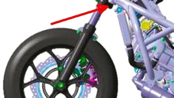

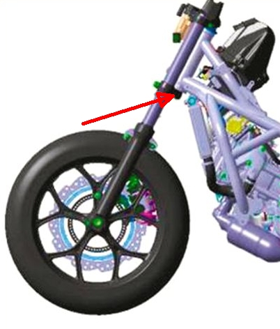

    Danke, aber oben nützt mir nichts.
    Ich brauche den Durchmesser unten, da wo man den Montageständer ansetzt (siehe Bild)
    Edit: Da ich noch immer keinen Messschieber habe (muss ich mir echt mal zulegen...) habe ich gerade mal mit einer 6-Kantnuss "gemessen". Die eine Seite wackelt, die andere passt nicht. Demnach müsste die Lenkkopfaufnahme unten 22,5mm haben.
    Der Tipp mit der Euro-Münze ist super! :clap:
    Nur passt diese bei meiner "X" nicht da rein - jedenfalls nicht flach. Hochkant passt sie in einigen Positionen, in anderen wieder nicht.
    Anscheinend ist die Schweißnaht am Steuerrohr unten nicht so 100% sauber und das Loch nicht ganz rund. Das wird auch der Grund sein, warum die 6-Kantnuss mit der Ratschenseite nicht passte. Da hat die Nuss 23mm Durchmesser.
    Etwas Luft braucht man sowieso damit der Dorn nicht klemmt. Ich werde mir einen 23mm besorgen und schauen ob der passt. Wenn nicht kann ich den immer noch etwas abdrehen lassen.
