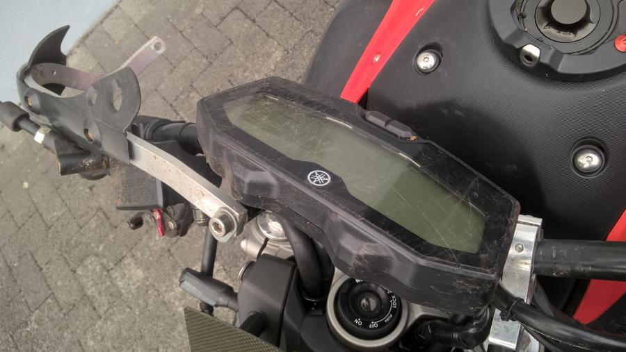

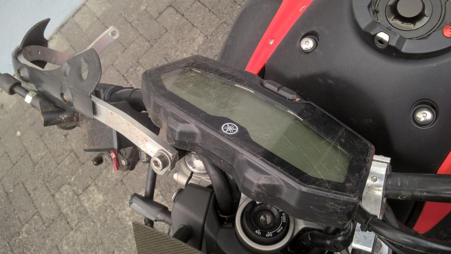

    Bei meiner MT war das Display nach dem Unfall total zerkratzt
    [attachment=1]WP_20150824_16_53_11_Pro.jpg[/attachment]
    Die üblichen Displaymittel habe ich ausprobiert, haben die Sache aber nur verschlimmert - übersäht mit vielen kleinen Kratzern, das Display wurde milchig.

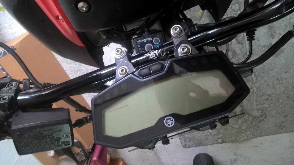

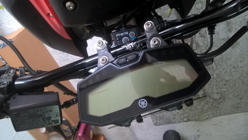

    Anschließend, da nichts mehr zu verlieren war, grobe Autopolitur (für verwitterte Lacke) benutzt, danach Politur für Neulack.
    Das Ergebnis kann sich sehen lassen...
    [attachment=0]WP_20150825_14_11_11_Pro.jpg[/attachment]
    Ob das beim Visier auch so toll funktioniert, weiß ich natürlich nicht - müsste mal jemand ausprobieren... . Meine Visiere sind noch zu neu dafür...

    Ich denke mal, es kommt auch darauf an, wie hart der Kunststoff ist und ob der Kunststoff mit einer Schutzschicht versehen ist. Wenn man fühlbare Kratzer drin hat, sollte man schon mit gröberer Politur anfangen. Ich würde aber Ersatz besorgen, bevor ich mit dem Polieren anfange. ;)
    Ich nehme mal an, dass das Display nicht aus Glas war. Dass man da gut mit Polieren zurecht käme, könnte ich verstehen.
    Was war denn in den "Standardmitteln" drin? Sind das auch rein abrasive Polituren oder lösen die den Kunststoff irgendwie an?
