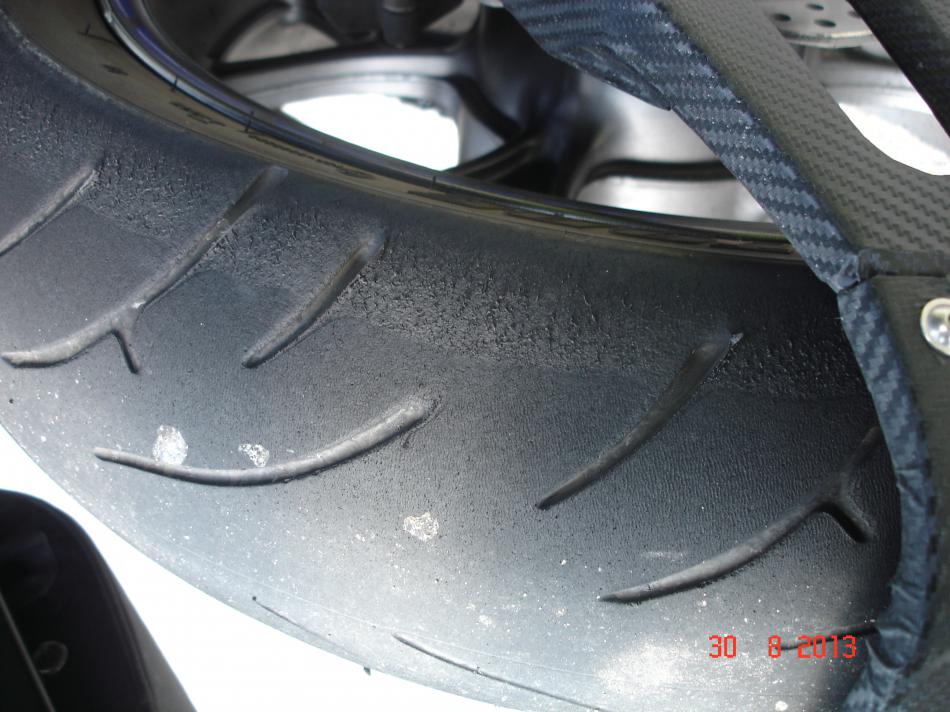

    Schau mal, ob der die M-Kennung hat - wird wahrscheinlich so sein. Der rutscht gern... .
    Im MT-07-Forum haben schon ein paar Leutchen auf der Straße gelegen, wahrscheinlich war hier der hintere BT023 ist die Ursache (Erstbereifung).
    Ich habe meinen schon vor Ende der Profiltiefe runter gepackt, wurde zum Ende immer schlimmer... .
    Hier kannst Du es sogar sehen - da waren die Reifen noch nagelneu (bei 00:57) - der Straßenbelag war top!:
    Die normalen BT023 sind klasse, die M-Kennung schei...
    Da funktionierte sogar der Nankang deutlich besser... :mrgreen:
