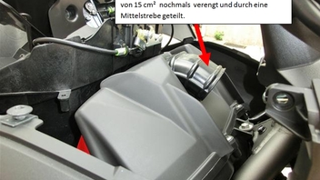

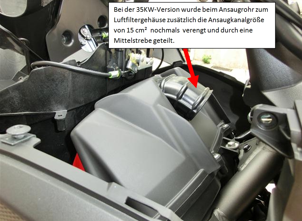

    Da hast Du übrigens richtig geschaut. Der Ansaugkanal zum Luftfiltergehäuse (Rüssel/Schnorchel) ist zweigeteilt und auch nochmal künstlich verengt. Aber es bringt momentan nichts "nur" daran etwas zu ändern.
    Hier musst Du noch etwas anderes tun, damit man was spürt. Ende August bin ich wieder auf der Rolle und kann dann genaue Zahlen auf den Tisch legen. Mit dem BMC bin ich zumindestens sehr zufrieden.

    Sach mal...woher weisst Du das immer Alles und gibst uns nur die nötigsten Informationen...
    Aus meiner 2 Takt Zeit (da habe ich einige Bücher verschlungen) habe ich ein kleines Wissen mitgenommen.
    Meine Theorie ist: Der höhere Drehmomentverlauf bei der 35kw Version beruht auf der Resonanz im Luftfilterkasten...durch den verengten Einlass und das kastrierte Luftfilterverbindungsrohr. Wenn man beides austauscht sollten zumindest 2 von den 4 PS Pie mal Daumen auftauchen...falls die 52 PS Version tatsächlich über ein anderes Mapping verfügt...auch egal...aber da wie Du schreibst in Japan die 50PS Version vorherrscht, gehe ich davon aus, das lediglich durch die Luftzufuhr die Leistungsbegrenzung von 50 auf 48 PS stattfindet. Als positiven Nebeneffekt gibt es untenrum etwas mehr Drehmoment...
