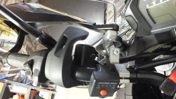

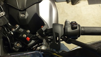

    ich wollte heute die Touratech GD Handprotekoren an meine
    NC 750 X DCT montieren - passt nicht - wegen der Feststellbremse!
    Also alle NC-Biker mit DCT anderes Fabrikat kaufen!

    Meiner Meinung nach nur Protektoren welche in die Lenkeraußenseite
    verschraubt werden und dazu müssen die Lenkergewichte entfernt werden.
    Das entfernen der Lenkergewichte ist auch nicht ohne - nix da mit zwei
    Kreuzschlitzschrauben entfernen!

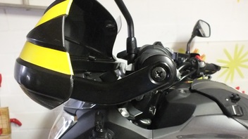

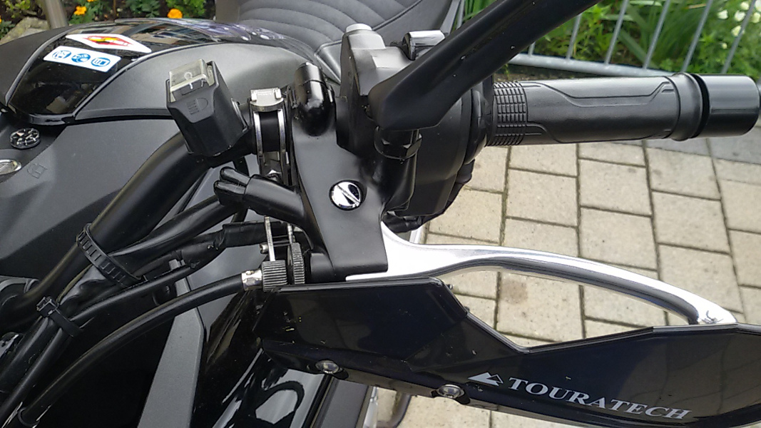

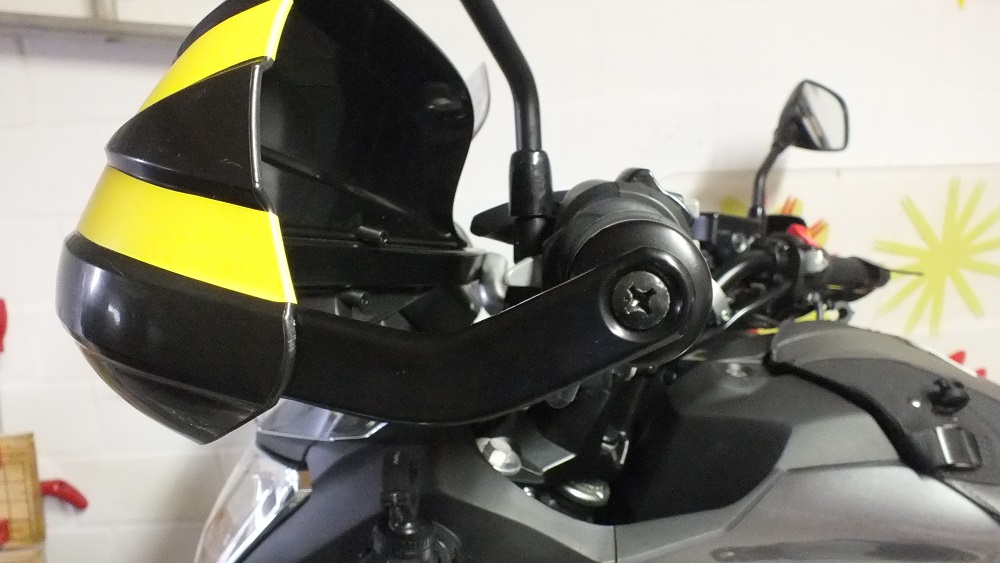

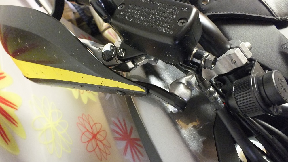

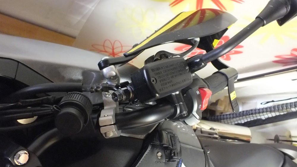

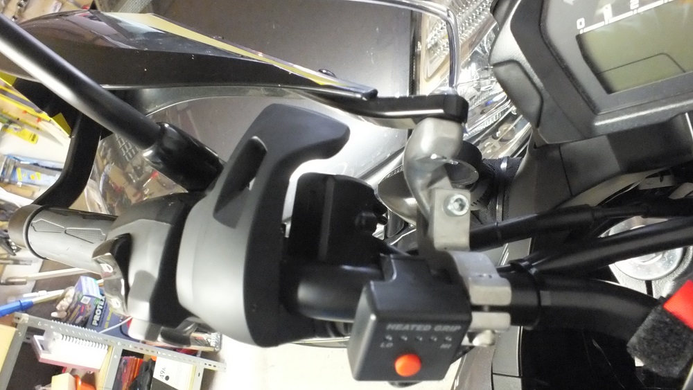

    Hallo Guenther,

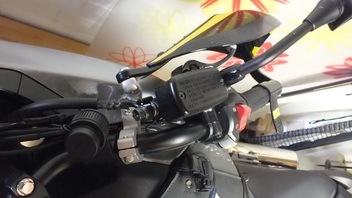

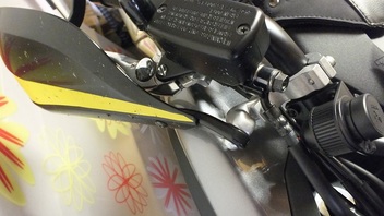

    ich habe die montiert.
    http://shop.sw-motech.com/cgi-…da.nc700x&typid=175498066
    Ich habe allerdings eine 700 X mit DCT. Ob sie auch an der 750 passen weis ich nicht. Frag doch einfach mal nach.
    Ja, sie werden auch an der Lenkeraußenseite befestigt. Die original Lenkergewichte habe ich beibehalten und nicht getauscht. Die Originalschrauben waren lang genug um die Protektoren zu befestigen.
    Gruß uss Kölle, Pitter

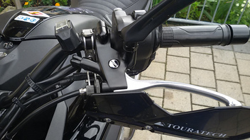

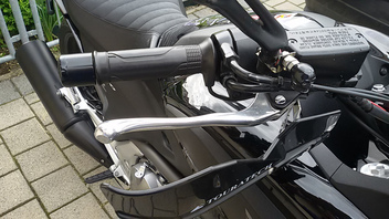

    Hallo Günther,
    muß man nicht und ich meine das Honda die Dinger nicht da rein gepackt hat um den Preis nach oben zu schrauben. Ich stelle Dir gerne meine Zeichnung für die entsprechenden Lenkerendungen zur Verfügung. Ich kann Dir die Teile auch anfertigen, was aber nicht kostenfrei ist. Alternativ nur Zeichnung und günstiges VA-Material lieferbar.
    Aber: Ich selber habe habe noch keine Protektoren gefunden die zu einer Tourenscheibe passen und nicht mit der kollidieren. Einer Puig-Tourenscheibe hat das, daß Leben gekostet.
    Bisher getestete Tourenscheiben: Honda, MRA, Puig mit Protektoren: Touratech und Acerbis
    Des weiteren ist entweder: ein Versetzen von Kupplungs und Bremshebel nach Innen nötig. Die Griffenden streifen, auch bei meinen Griffenden, an den Protektoren. Oder ein Tausch der Griffhebel gegen verstellbare wird fällig. (Meine Lösung)
    Ein versetzen kann man leicht machen, wenn man aber ein ähnliches Kreuz wie Arnie hat wird der Blick nach hinten schwierig.
    Ich habe es trotzdem probiert, und es ging prima! Zumindest die Trockenrasur bei 120km/h auf der Fahrt zur Arbeit.

    Ich hab die 750X/DCT und die gleichen Protektoren, sie passen wunderbar mit Originalschrauben.
