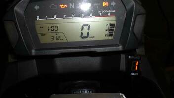

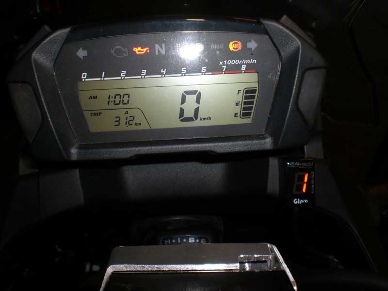

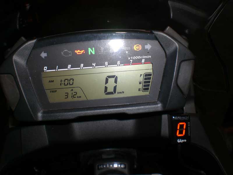

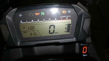

    Hier auch schon mal zwei Bilder, beide aufgenommen bei eingeschalteter Zündung, Motor läuft nicht..
    Uwe
    [attachment=1]GA_0.jpg[/attachment]
    [attachment=0]GA_1.jpg[/attachment]

    sieht ganz ok aus mit der plazierung. hast du die da einfach festgeklebt? muss man zum kabelverlegen etwas abbauen?
