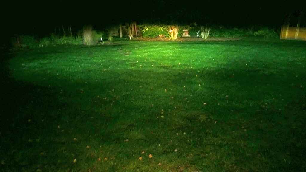

#19 Der Grundgedanke der Nebelscheinwerfer ist eigentlich, dass der Nebel meist mit der Höhe "dichter" wird.
Deshalb die Montage so tief wie möglich um drunterherzuleuchten und dazu brauchts auch eine scharfe Abgrenzung des Lichtkegels.
Streulicht nach oben in den Nebel ist dabei kontraproduktiv und führt nur zu mehr Eigenblendung.Wenn du Streulicht oberhalb der Hell-Dunkel hast passt mit den Nebler was nicht. Fabrikationsfehler oder eventuell sitzt das Glühobst nicht korrekt in der Fassung ?

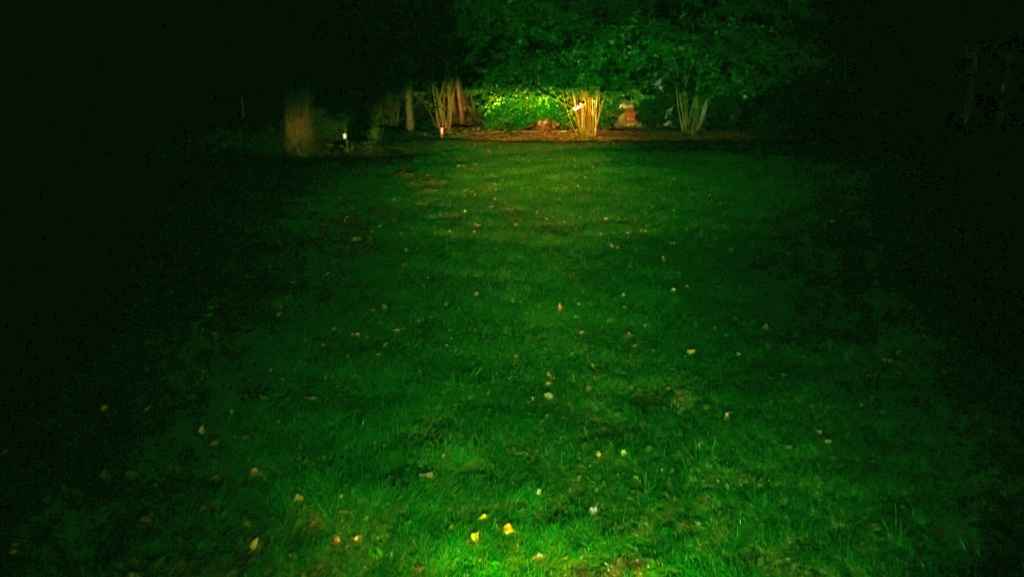

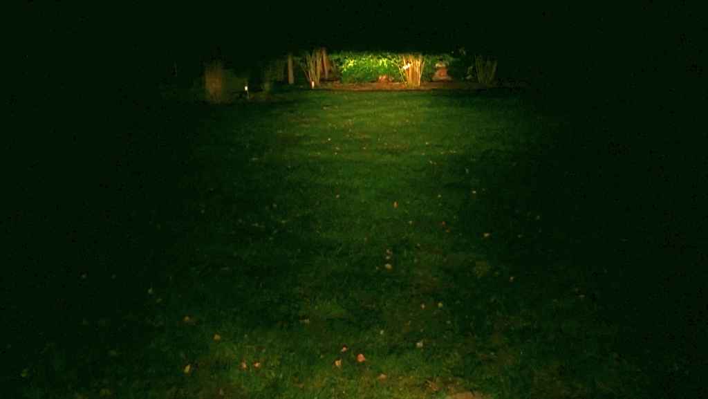

Meine LED-Nebel-TFL-Kombi sieht so aus:
NC-Original-Ablendlicht: (nicht ganz original, Philipps-XP-Moto)[attachment=2]Nur Abblend.jpg[/attachment]Ablendlicht mit Tagfahrlicht. Streulicht oben ist ja tags gewollt damits auffällt[attachment=1]Abblend-TFL.jpg[/attachment]Ablendlicht -Nebel. Saubere Hell-Dunkel Grenze:[attachment=0]Abblend-Nebel.jpg[/attachment]
