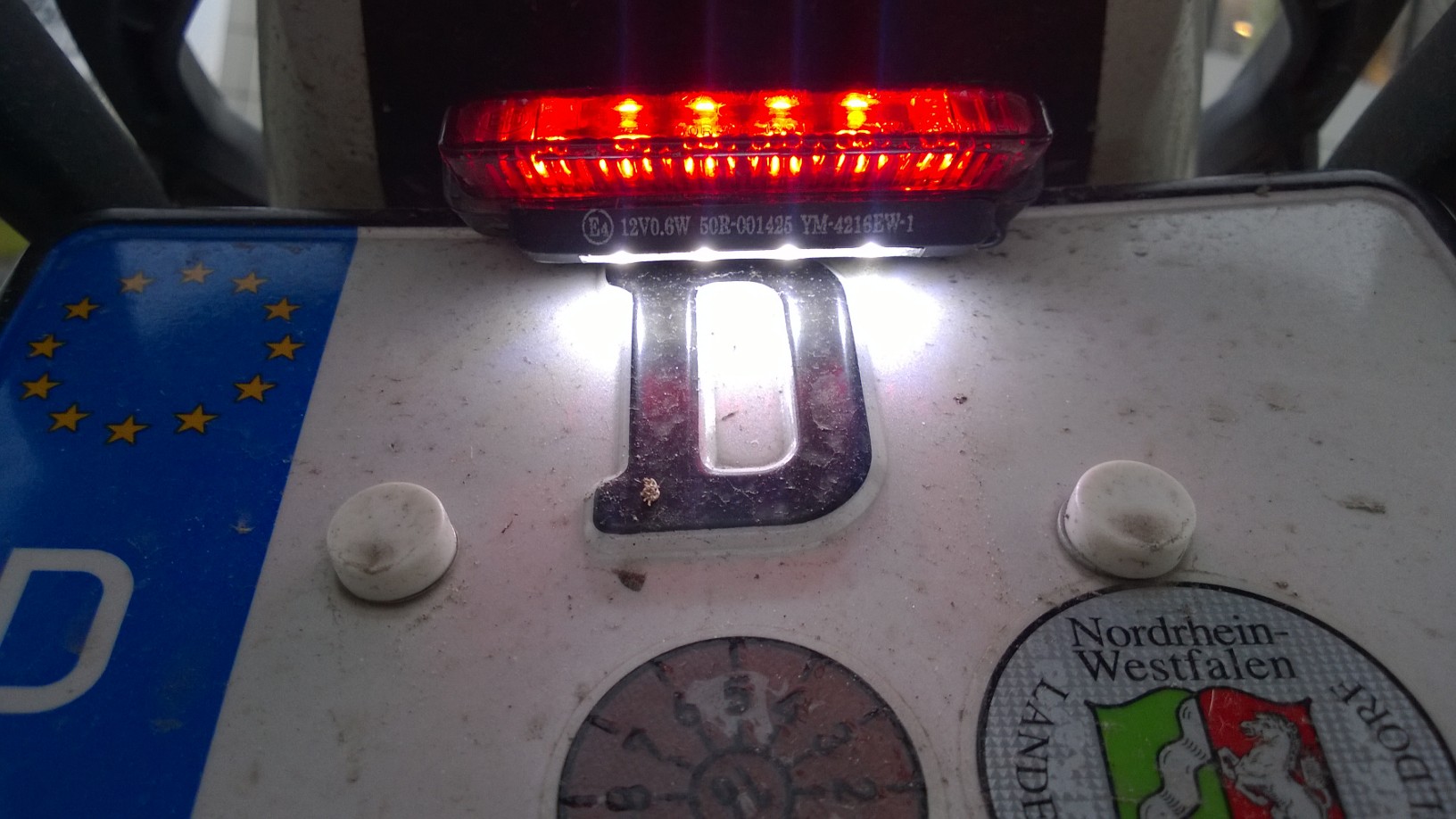

    ich wurde heute von der Polizei angehalten, weil ich eine "zu blaue" Kennzeichenbeleuchtung habe. :think:
    Nun, ich habe das Motorrad so wie es ist beim HH gekauft (Mai 2014, gebraucht),
    der Vorbesitzer hat die Rückleuchte durch eine LED leuchte ersetzt, sieht eig ganz schick aus.

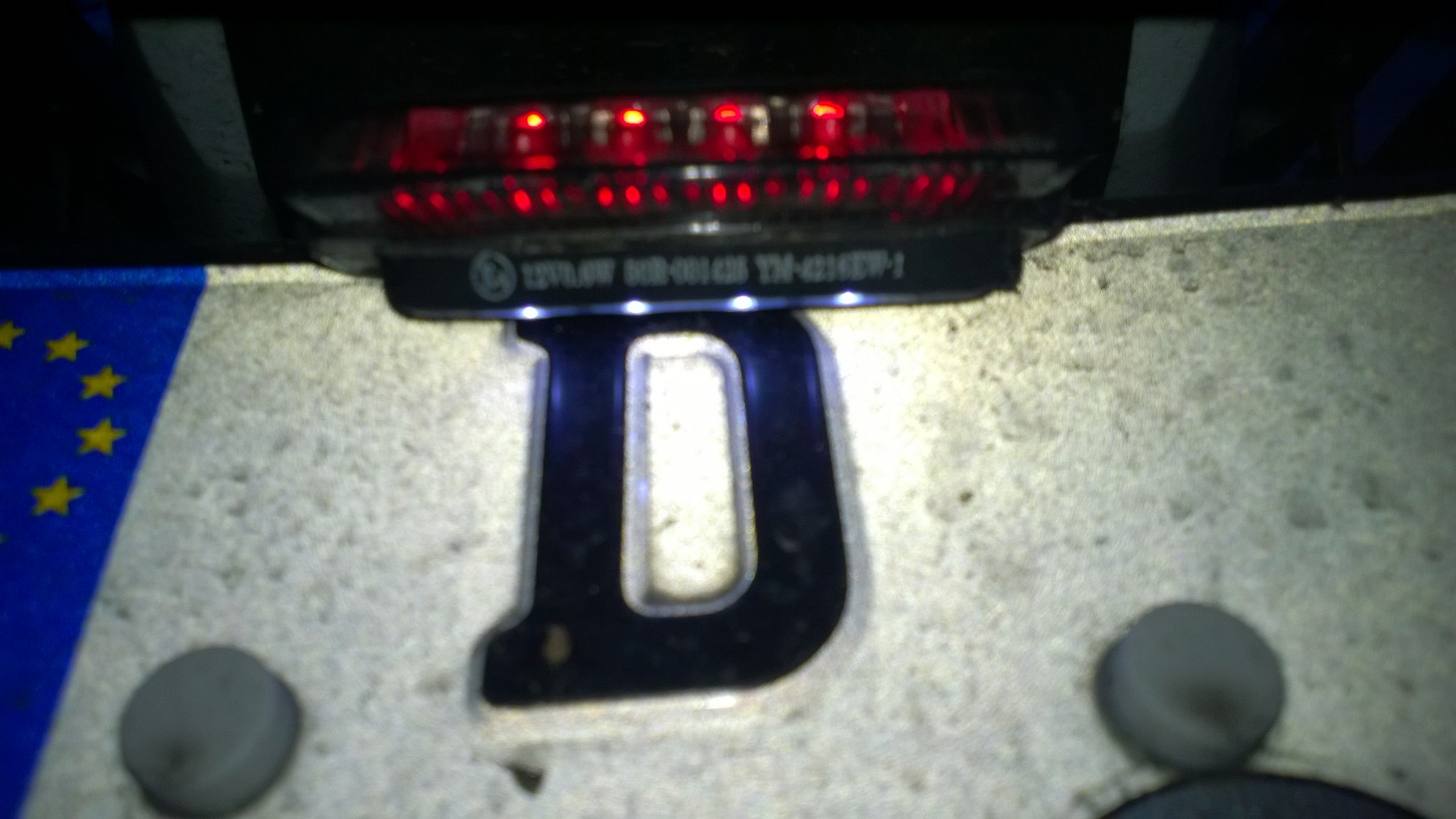

    Wenn ich das richtig erkennen kann, hat dein Rücklicht eine ECE-Nr. (in deinem Fall in den Niederlanden zugelassen), d.h. sie ist im Rahmen der EU-Verordnungen für den europäischen Markt freigegeben! Es gibt LED-Leuchten ohne Zulassung, da findest du eben auch keine e-Nr. drauf (oder sie ist gefälscht und so drauf gedruckt...).
    Wenn du in Erfahrung bringen kannst, welches Teil das ist, was da verbaut wurde und den Hersteller ganz eindeutig zuordnen kannst, dann würde ich bei der Polizei Widerspruch einlegen und dir die 10 Euro zurückholen. Allerdings wäre der Schriftverkehr für 10 Euro ziemlich aufwendig und du müßtest u.U. auch nachweisen, dass nichts nachträglich dran verändert wurde (hellere LEDs eingelötet)... Normalerweise hättest du ein nicht StVO-zugelassenes Teil verbaut, auch noch ein Lichtelement, das Sicherheitsrelevant ist. Deine Betriebserlaubnis wäre damit erloschen und du hättest das Moped stehen lassen müssen. So waren die Jungs wohl nur auf nen flotten Zehner aus würde ich mal sagen... ;)

    Bei einer Kennzeichenleuchte muss vor dem E Zeichen ein L stehen, damit mann das E Zeichen zuordnen kann.
    Gruß aus Berlin Volker
    das e-Prüfzeichen sagt das die Rückleuchte zwar zugelassen ist. Aber anhand der Bilder ist nicht zu erkennen, ob dort ein Reflektor in der Rückleuchte ist. Sofern dies nicht der Fall ist, wurde wahrscheinlich nicht die Kennzeichenleuchte sondern das Rücklicht (ohne Refelktor moniert) mit 10 € verwarnt.
    Aber nichts genaues weiß man nicht.
    Vile Grüße Nico
    Stimmt, Volker. Das L wäre Pflicht.
    Aber hier scheint es eine kombinierte Leuchte zu sein, d.h. Rückleuchte ist gleichzeitig Kennzeichenleucht. Für dir Rückleuchte brauchste das "R" und das ist dran. Ob dann eine Pflicht zur gleichzeiten Angabe des "L" besteht, weiß ich nicht. Der Text der ECE-Regelung ist da nicht sehr genau... Kombinierte leuchten sind ein Sonderfall.
    Ja ist eine kombinierte Leuchte. Das hat den Freund und Helfer aber nicht interessiert, ihm gings nur um die Lichtfarbe :)
    Ich solle nur dafür sorgen, dass sie schön weiß leuchtet, hat er mir dann auch an seinem Polizeiauto gezeigt, wie toll seine Leuchte leuchtet^^
    edit: Unterhalb des Kennzeichens befinden sich Reflektoren.
