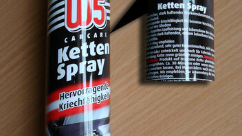

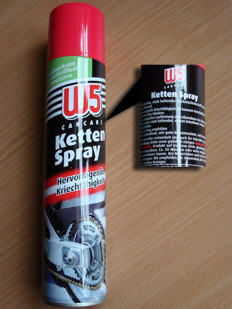

    Hallo zusammen,
    ich habe mir einfach mal eine Dose W5 Kettenspray aus dem Lidl besorgt. Kann man ja mal testen dachte ich und bei einem Preis von 2,49 Euro kann man ja nicht viel falsch machen (außer, dass es wenig bringt).
    [attachment=0]W5-Kettenspray.jpg[/attachment]
    Da man ja ab und an (lt. Handbuch so alle 500 Kilometer) die Kette schmieren soll wollte ich es mal mit diesem Kettenspray versuchen. Die Dosierung finde ich etwas großzügig. Ein Sprühstoß löst schon einen ordentlichen Strahl aus. Die Düse könnte etwas feiner ausfallen – ist mein persönlicher Eindruck! Aber wenn man den Trick mit der Klopapierrolle anwendet, dann dürfte das kein Problem sein.
    Mir ist schon klar, dass es gutes und weniger gutes Kettenöl gibt. Aber – mal abgesehen von hochpreisigen Markenherstellern – woran erkennt ihr gutes Öl. Merkt man es nicht erst hinterher, wenn die Kette beispielsweise nach 200 Kilometern wieder „trocken“ ist? Ehrlich gesagt, glaube ich auch nicht, dass sich Qualität grundsätzlich über den Preis definiert.
    Die Schmierung mit dem „Kettenmax-Kettenpflegeset“ wurde hier im Forum auch schon kurz angeschnitten. Ist vielleicht gar nicht so schlecht das Teil, aber irgendwie scheint das auf mich den Eindruck zu machen, dass es sich um eine ziemliche Schmiererei handelt und letztendlich ein größerer Ölverlust ist als letztendlich Öl auf der Kette bleibt.
    Den viel diskutierten Kettenöler habe ich mir auch mal angesehen, er mag zwar praktisch sein, aber eher nichts für mich. Ich möchte so ein Ding nicht an meinem Moped verbaut haben. Ist nur so eine persönliche Einstellung und soll keine Beurteilung sein!
    Hat jemand von euch schon irgendwelche Erfahrungen mit dem W5 Kettenspray gemacht?
    Lt. Suchfunktion habe ich keinerlei Beiträge gefunden! Sollte es doch welche geben… sorry!
    „fetter“ Gruß
    Andreas
