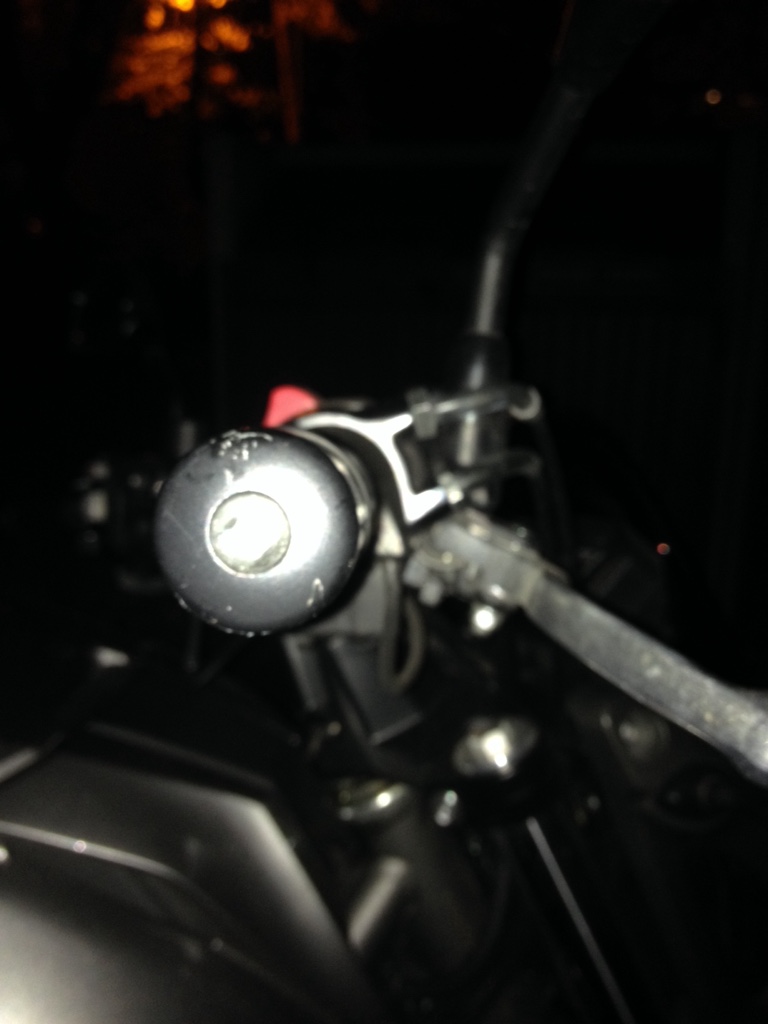

  • #15
    Bei mir sieht es so aus. [attachment=0]ImageUploadedByTapatalk1415046151.957007.jpg[/attachment]
  • #16
    Ich mach im hellen noch ein Foto.
  • #18
    Das sind aber nicht die Original HONDA Heizgriffe ?

    Bei mir stört das Kabel kaum, mich zumindest hat es noch nie behindert. Man kann die Schlaufe mit einem Kabelbinder nach Wunsch positionieren.
