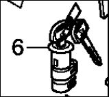

    wie in meiner Vorstellung geschrieben, hatte ich ja schon nach 3 Tagen (Freitags neu gekauft - Montag kaputt) das Problem mit dem Schloss vom Helmfach. Die Sitzbank ging auf, aber eben nicht das Helmfach. Und der Helm war natürlich drin. Ich hatte Glück, das mir mein Chef einen Helm leihen konnte (sind knapp 50 km bis nach Hause ...).
    Ich habe mein Motorrad am nächsten Tag zum Händler gebracht welcher es dann zerlegt und ein komplett neues Schloss bestellt hat (Garantiefall). Nach 3 Tagen warten hat er es dann Freitags, sogar noch nach Ladenschluss, eingebaut. Hat mich sehr gefreut gehabt. :)
    Schuld war auch bei mir nur ein gebrochener Ring aus Kunststoff.

  • #29
    So, war gestern beim HH und hatte ja versprochen, zu berichten:
    Getauscht wird ein kleiner Plastikring am Schließzylinder, was ca. 15 Min. dauert. Das Teil ist laut HH nicht einzeln bestellbar und hat auch keine eigene Artikelnummer. Wie er es besorgt hat, wollte er nicht sagen. 8-)
  • #30
    Danke fürs Bericht.
    Der Plastikring ist ein Teil der Schliesszylinder ( Artikelnummer : 77239-MGS-D31; Sitzschloss ) . Es sind zwei Ringe unten am Zylinder, eins für Staufachkabel und eins für Soziussitz.
    [attachment=1]Sitzschloss.JPG[/attachment][attachment=0]Plastikring Schlosskabel.JPG[/attachment]
