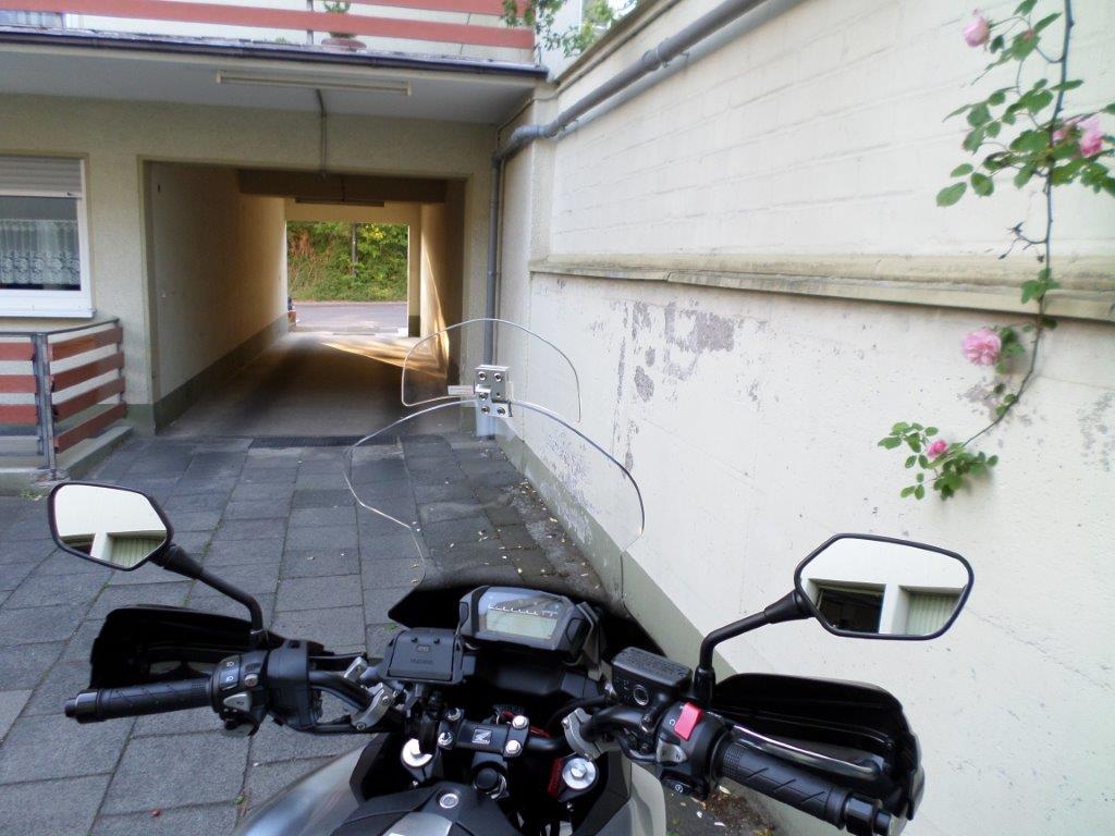

    @Tofro
    Soweit ich weiss hat die Honda Touringscheibe einen Kantenschutz. Deshalb interessiert mich, wie Du den Aufsatz montiert hast?
    Die Honda Touringscheibe ist ja nicht nur höher sondern auch etwas breiter als die kleine original Scheibe der X. Bringt diese wesentlich weniger Druck auf den Oberkörper bei schneller Fahrt im Vergleich zur kleinen originalen Scheibe?

    Hallo ExBurgi,
    anbei ein Bild mit der montierten Puig. Es ist ein Metallplättchen dabei, welches den Druck der 2 Schrauben gleichmäßig verteilt. Eine Montage auf dem Kantenschutz ist kein Problem und hält bombenfest. Alle paar Wochen ziehe ich die Schrauben nach. Hat noch nie gewackelt.
    Der Druck vom Oberkörper ist mit der Tourenscheibe komplett weg, sie bringt dahingehend wirklich viel. Ohne Aufsatz hatte ich dadurch leider die Windabrisskante genau auf Visierhöhe. Fahren bei 50 km/h war mit offenen Visier nicht mehr möglich. Mit Aufsatz hat sich das erledigt, der Wind geht über den Helm hinweg und ich fahre bei 100 noch offen. Du musst allerdings etwas mit dem Winkel der Puig spielen. Bei mir steht sie etwas steiler als dir Tourenscheibe.
    Für mich ist das jetzt eine optimale Kombination, auch wenn es nicht die schönste ist...
