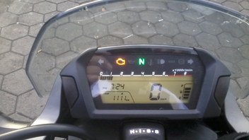

    Hallo zusammen, ich bin seit 12 Tagen stolzer Besitzer einer NC750S.
    Aktuell habe ich 770km auf der Uhr.
    Gestern ist mir allerdings ein Symbol im Display aufgefallen, dieses PGM-FI. Ca.55 km vorher gab's einen recht lauten Knall, war/bin mir allerdings nicht sicher ob das von meinem Vordermann kam. Gibt es da vielleicht irgendwelche Zusammenhänge? Den Inspektionstermin habe ich erst am kommenden Freitag.

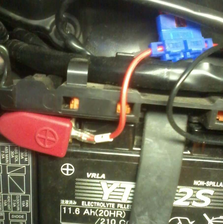

    Vielleicht nur ein Strom Problem. Kontrolliere die Batterie Anschlüsse. Hatte hier im Forum jemand berichtet.
    Danke, werde ich mal testen. Hoffe das ist nichts ernstes. Falls doch, werde ich berichten.

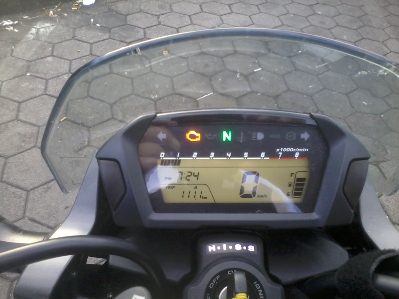

    Nun hat es auch meine S erwischt .. kurz von dem Ende einer 115 KM-Tour. Moped angehalten und neu gestartet : PGM-FI Anzeige blieb aus... aber nach 5 KM
    ging sie erneut an. Wiederum Motor aus und an und PGM-FI blieb aus... jedoch wie lange und was liegt nun echt zugrunde ??
    Offenbar also kein Einzelfall. Meine S Bj.04.2012 und ist rd.13.000 km gelaufen; 12.000 KM Insp. erst vor einem Monat durchgeführt. Werde am Montag mal
    den HH kontakten. :roll: Ergebnis werde ich posten.

    Christian,
    die sollen gleich gucken oder kannst du ja auch selber machen, ob das Kabel an der
    Batterie richtig dran ist.
    Das war bei mir der Fehler, nachdem sie das Moped komplett zerlegt haben.
    War zum glück garantie :D :D :D
