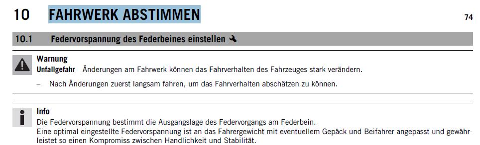

    Bei meiner NC habe ich nach ca. 15000 Km auch gemerkt, dass mein Federbein erschlaffte und habe selbst die Feder um ca. 2 Umdrehungen nachgespannt.
    Eigendlich ist es einfach (mit ein wenig handwerklichen Geschick) und schnell erledigt. Dazu gibt es verschiedene Möglichkeiten:
    1.) einen passenden Hakenschlüssel zu leihen, und die von der Feder abgewandten Mutter (oberhalb der Feder) etwas lösen, um danach mit dem Hakenschlüssel die Mutter zur Feder hin langsam, ca. 1/4 Umdrehungsweise, gefolgt vom mehrmaligen Ein-, und Ausfedern dann auf die gewünschte Höhe zur Feder hin eindrehen (Federvorspannung wird ständig größer). Danach musst Du die obere Mutter (oberhalb der Feder) wieder als Konterung auf die Mutter (Federseite) aufdrehen, und mit einem kurzen Ruck festziehen.
    oder
    2.) du suchst Dir eine ca. 40 cm lange Buntmetallstange (Vollmaterial , z.B. Messing oder Kupfer), um mit einen Hammer und der Stange in den Nuten das selbe zu erreichen (Schema wie unter 1.))
    Wenn Du Dir das nicht zu traust, besuche doch die Werkstatt Deines Vertrauens, und opfere das Geld für eine 1/4 Std. (ca. 15-20€), und entscheide im Nachhinein, ob sich ein teureres (aber wesentlich besseres) Wilbersfederbein lohnen würde.
    Viele liebe Grüße Jörg
    Kleine Anmerkung:
    Beim Verstellen des original Federbeins wird NICHT die Vorspannung geändert. Federn haben eine konstante Federrate. Es wird lediglich das Verhältnis positiver zu negativer Federweg (Ein- und Ausfederweg) geändert. Dadurch senkt bzw. hebt sich das Heck etwas um die Maschine unterschiedlichen Beladungszuständen anpassen zu können. Bei hoher Beladung müsste das Federbei dann nach "oben" gestellt werden, um wieder mehr Federweg zu haben, da sonst das Federbein auf Block gehen kann.
    Doch Tim, natürlich wird die Vorspannung geändert - dazu dreht man ja am Verstellring. Der Rest ist aber korrekt.
    Mit dem Vorspannen ändert man die Geometrie, die Feder wirkt bis zu dem Punkt, an dem sich die Kräfte aufheben, sogar "weicher", weil sich der Federweg vergrößert.

    Da muss ich dir widersprechen didi... Dadurch dass in der Feder der dDämpfer sitzt, wird nur der Kolben des Dampfers in der Grundstellung verschoben und somit nur der Federweg geändert. Wäre kein Dämpfer in der Feder, würde sich die Vorspannung ändern, da die Feder einen festen gegenpunkt hat... Dadurch dass alles beweglich ist, verringert oder erhöht sich nur der mögliche Federweg...
    Das mitder Vorspannung wird immer wieder falsch verstanden ;)
