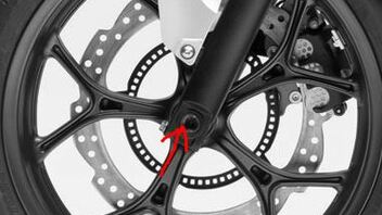

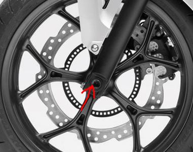

    Schauen die fettdichtungen auf die Achsen einmal nach(und die von die Kugellager).Bei mir sind zie zerstört worden bei einem Reifenwechsel.Seit diesem Vorfall mach ich das lieber und besser selbst.

    Vorderrad nur lösen und mit vorgeschriebenem Drehmoment festziehen, ansonsten beim Reifenhändler reklamieren und den Reifenhändler das machen lassen.
