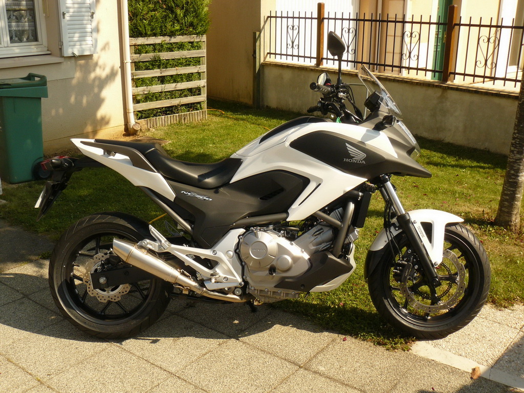

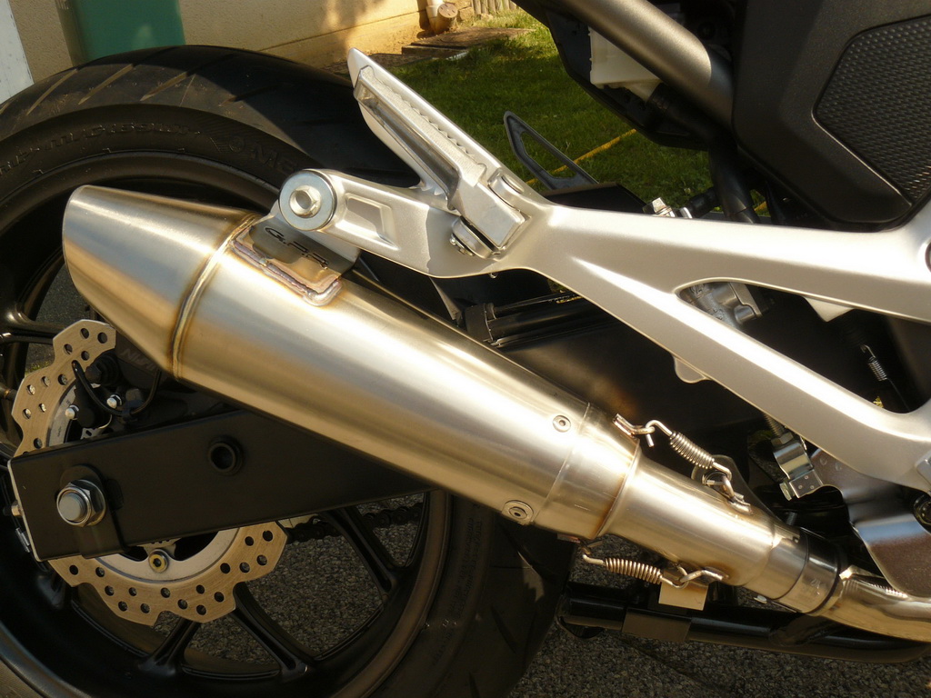

    Da sind noch 2 Bilder von dem GPR-Powercross an einer X.
    Ohne den GPR Schriftzug finde ich den echt super.

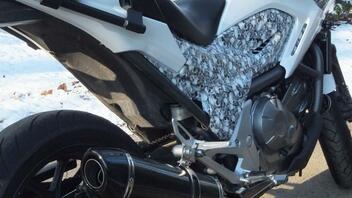

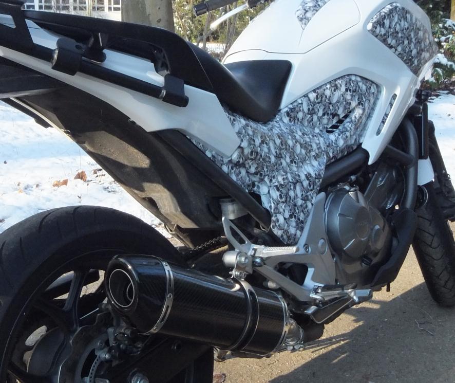

    Slip-On ist wohl nicht immer slip-on, :(
    jedenfalls bei meinem Barracuda muss ich nochmals ran! Der Aufreckrohr Durchmesser ist mindestens 5 mm zu groß und daher weder dicht noch fest zu bekomme. Dazu muss ich das alte Krümmerrohr hinten 3 cm einkürzen bis zu der dicken Auffalzung, dort schließt sich dann das innere Rohrende dichter am neuen Aufsteckrohr an. Zudem rutscht dann der Pott 2,5 cm nach vorne und im Winkel passend zum Rahmenrohr der X. Mehrere Lagen Dichtband unter dem Rohrübergang, wo die Schelle zuzieht wird die fehlenden 5 mm hoffentlich ausgleichen können, oder ich schiebe das ab.- und aufgetrennte alte Rohrendstück dort noch mit drunter.
    Hier noch ein Bild von meinem neuen in Carbon:
    [attachment=0]image (6).jpg[/attachment]
    Ich hoffe das Dichtband wird sich durch die Hitze dann auch irgendwie verschweißen und der Übergang wird fest, ich muss mal bei ATU schauen nach so einem Auspuffreparaturband. :think:
