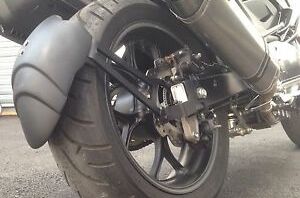

    im "axo shop" und mittels google Suche "rizoma splash guard" NICHTS passendes gefunden ...

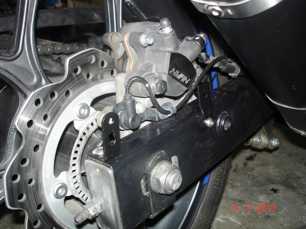

    @bike-didi könntest Du mal bitte die Befestigung - Montage des verbauten Spritzschutzes von der 650-GS einstellen - Fotos ?
    Deine Variante gefällt mit am Besten
    alternativ hab ich nur die Verlängerung der normalen Spritzschutze - Nummernschildträgers gefunden
    Kotflügelverlängerung hinten NC700X - auch im axo shop - was mir nicht zusagt.
    oder Altenative: http://www.bikergate.eu/themes…kelid=885&kategorieid=658

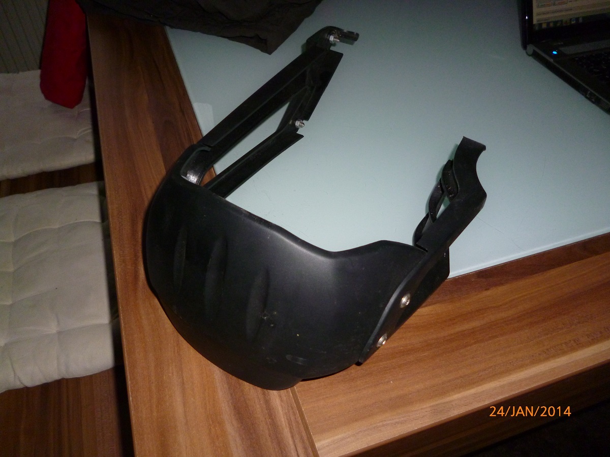

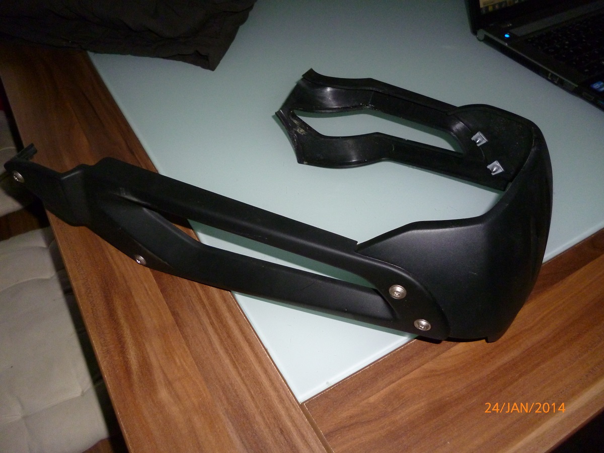

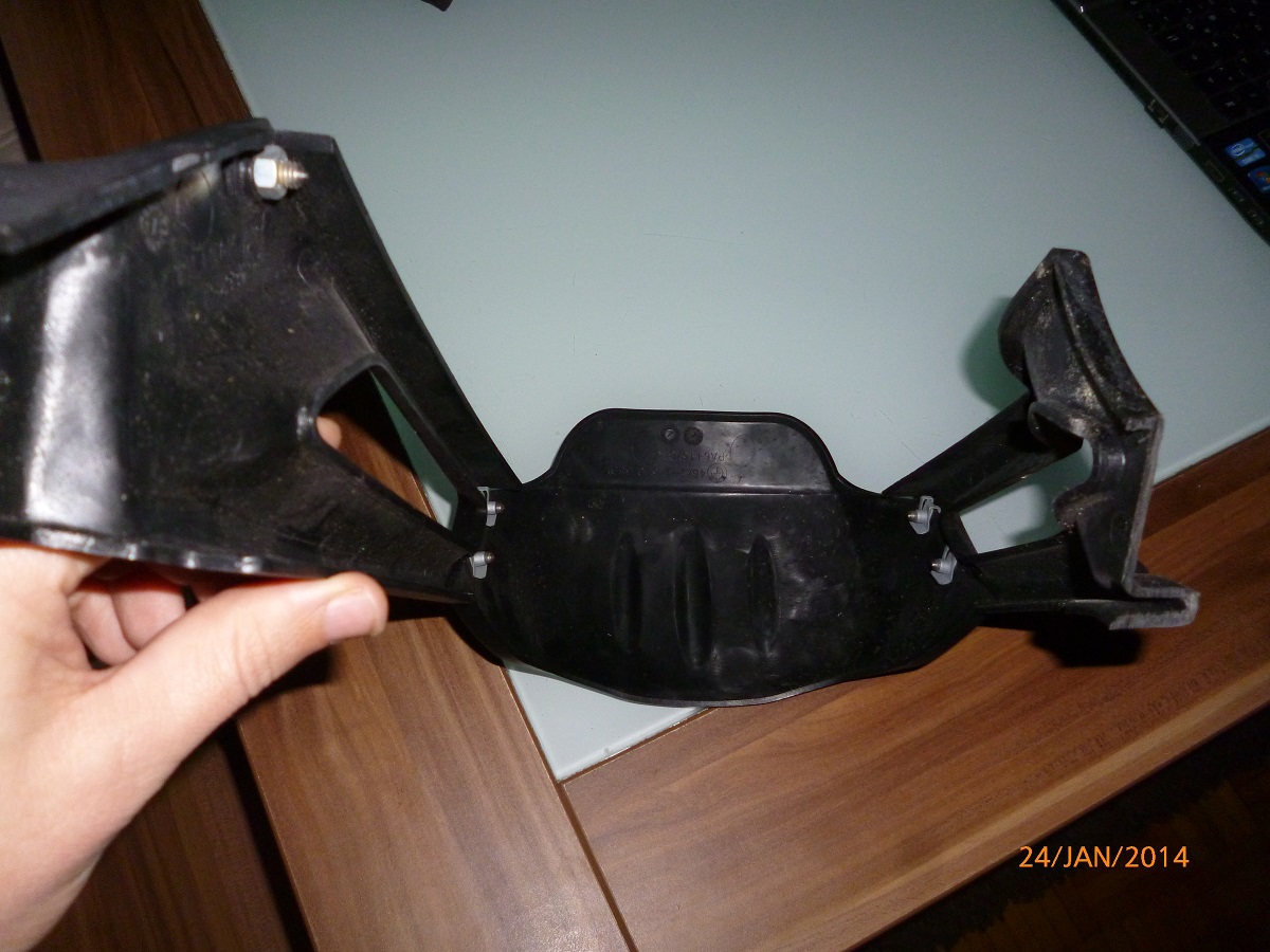

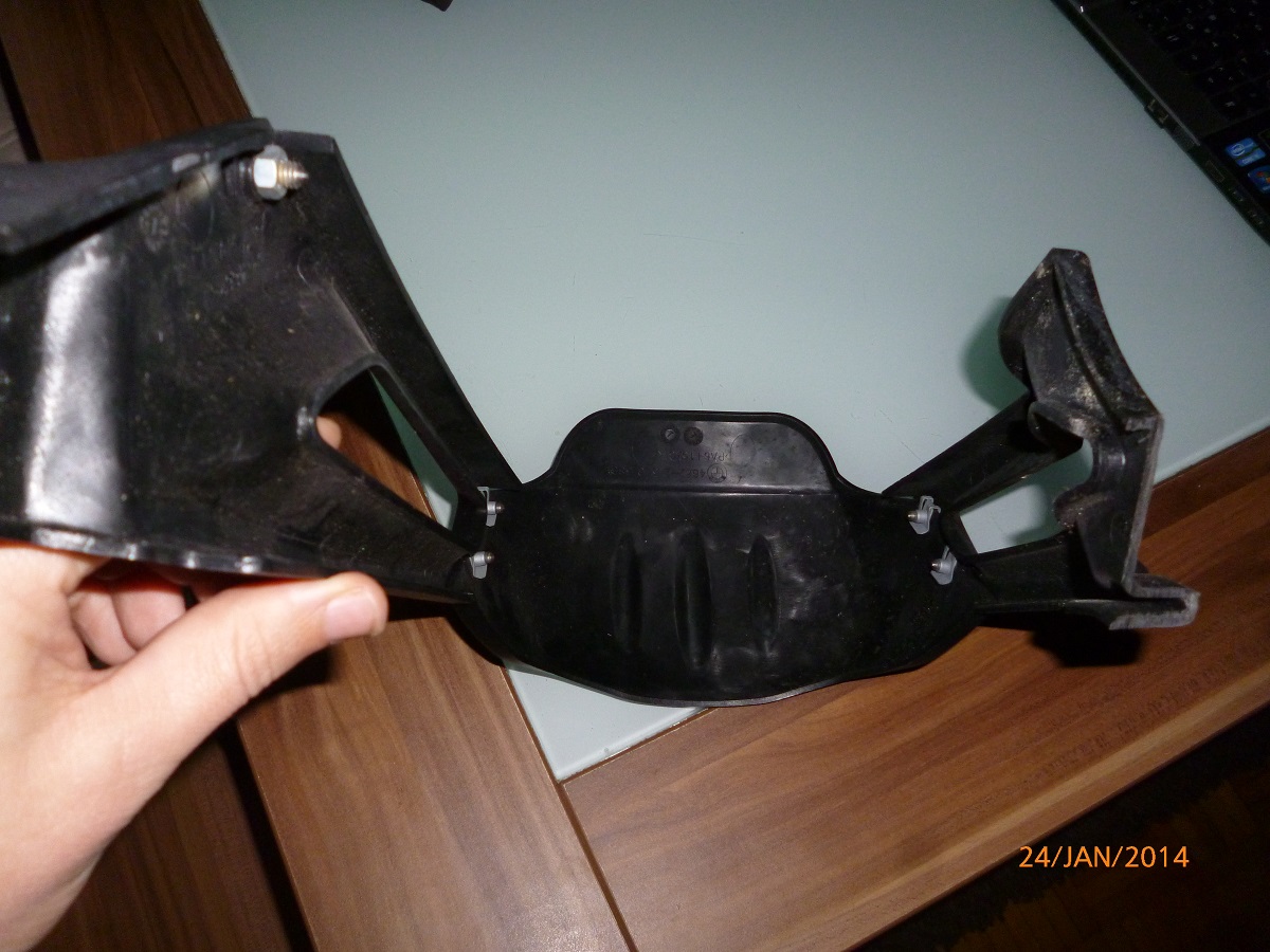

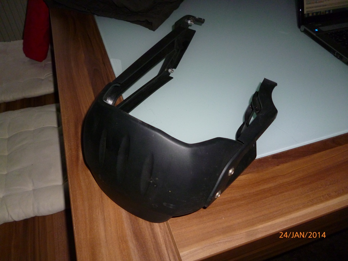

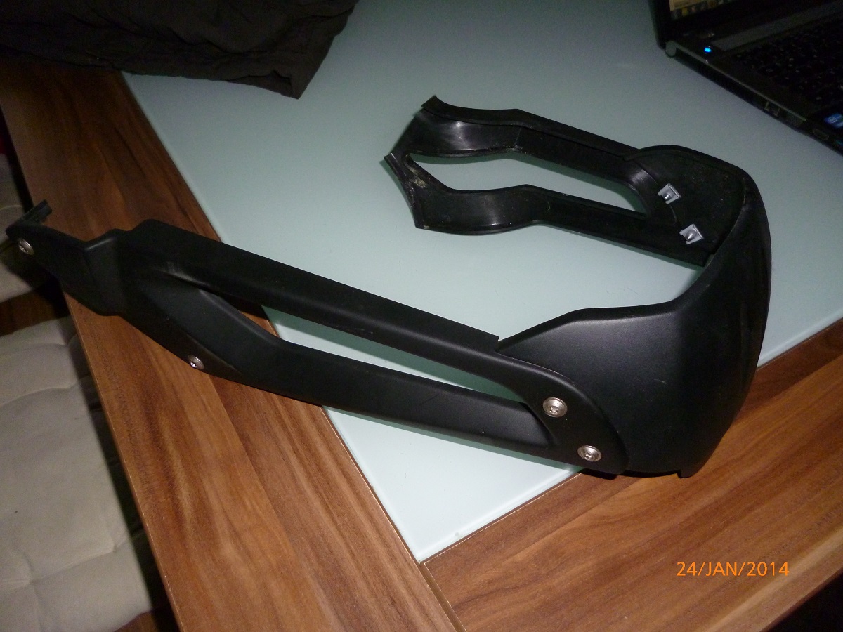

    So, heute ist der Spritzschutz der g650 gs (wie bei Didis Eigenanpassung) bei mir angekommen (für 8 € inkl. Versand aus dem großen E...).
    Dient als Vorlage um mit dem Schwiegervater was passendes für die X zu tüfteln. Rechte Seite ist auf der Hälfte zwar abgesägt, aber als Vorlage mal net schlecht. Mal sehen, was sich und wann sich daraus etwas entwickeln lässt.
    EDIT: Bevor jetzt noch mehr anfragen oder sich vormerken lassen, es ist noch gar nicht raus ob und wann das erste Teil für mich fertig sein könnte und noch weniger, ob mein Schwiegervater Lust und v.a. Zeit hat, sowas in einer Kleinstserie zu machen. Fragen werde ich ihn, wenn der Prototyp/erprobtes Endergebnis mal fertig ist. Und: seine Zeit wird auch Geld kosten (+Material), so ist das nicht. Leider kann ich da nix dazuschenken und er nix verschenken, das seht ihr ja aber sicher ein.

    Schon klar. Didi hat den ja auch abgeändert und angepasst. Zumindest hatte auch er als Ausgangsbasis den auch zunächst nur im original. Wenn auch nicht einseitig abgesägt. Zumindest hab ich das so damals verstanden. .

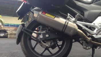

  • #27

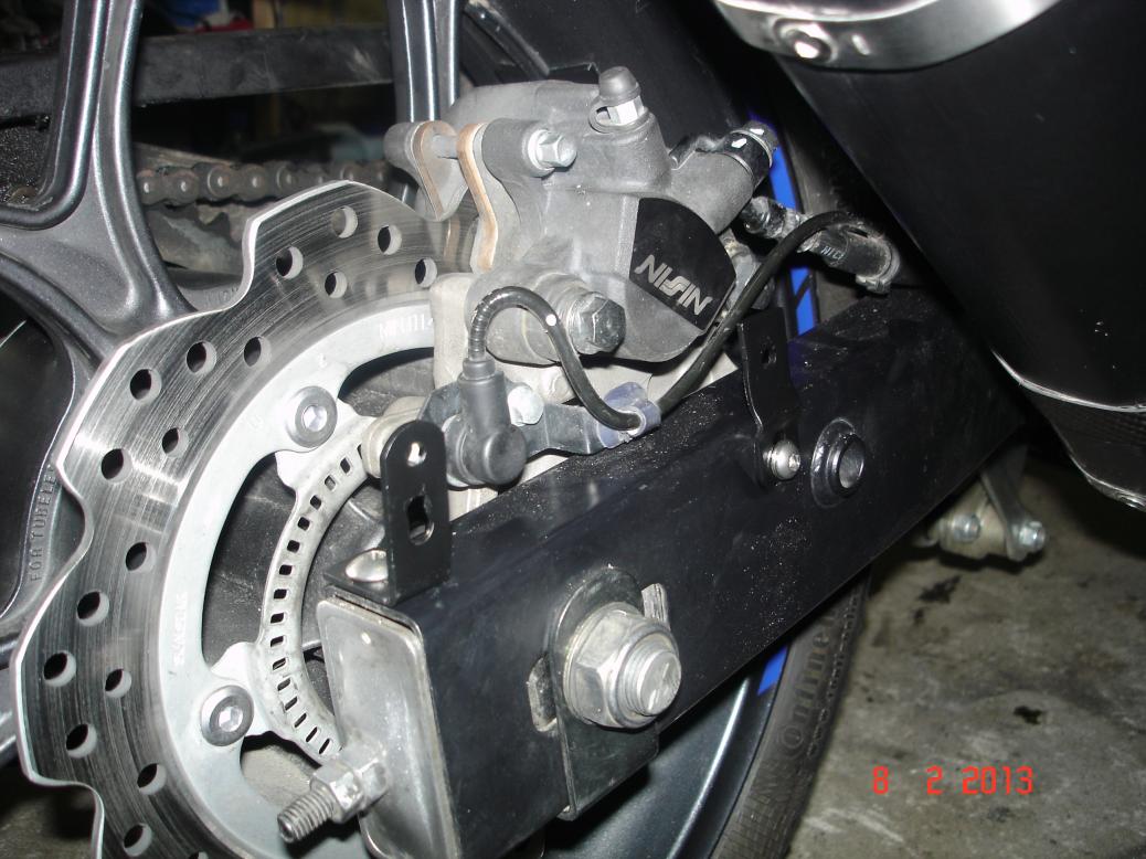

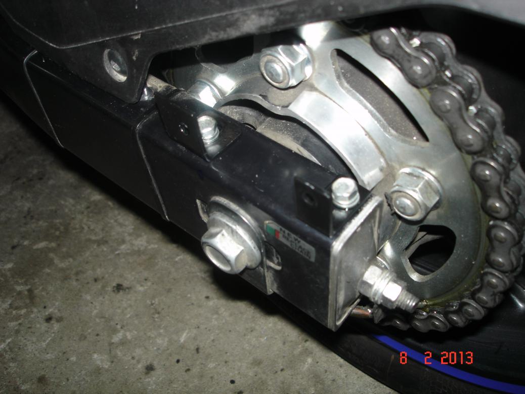

    Hallo Florian,
    sorry, wenn ich erst jetzt antworte, aber ich bin aktuell zeitlich recht eingespannt.
    Hier mal zwei Bilder zur Befestigung:
    [attachment=1]DSC03809.JPG[/attachment]
    [attachment=0]DSC03811.JPG[/attachment]
    Ich habe Löcher in die Schwinge gebohrt und Gewinde rein geschnitten. Die Schrauben habe ich vorsichtshalber auch noch eingeklebt.
