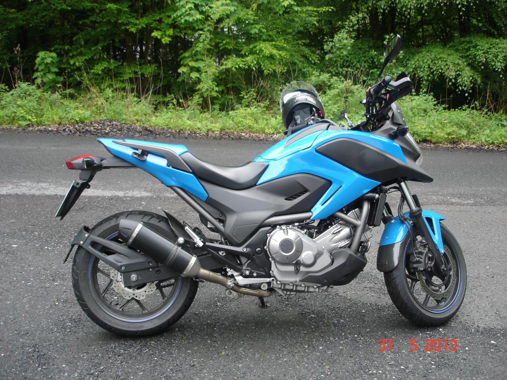

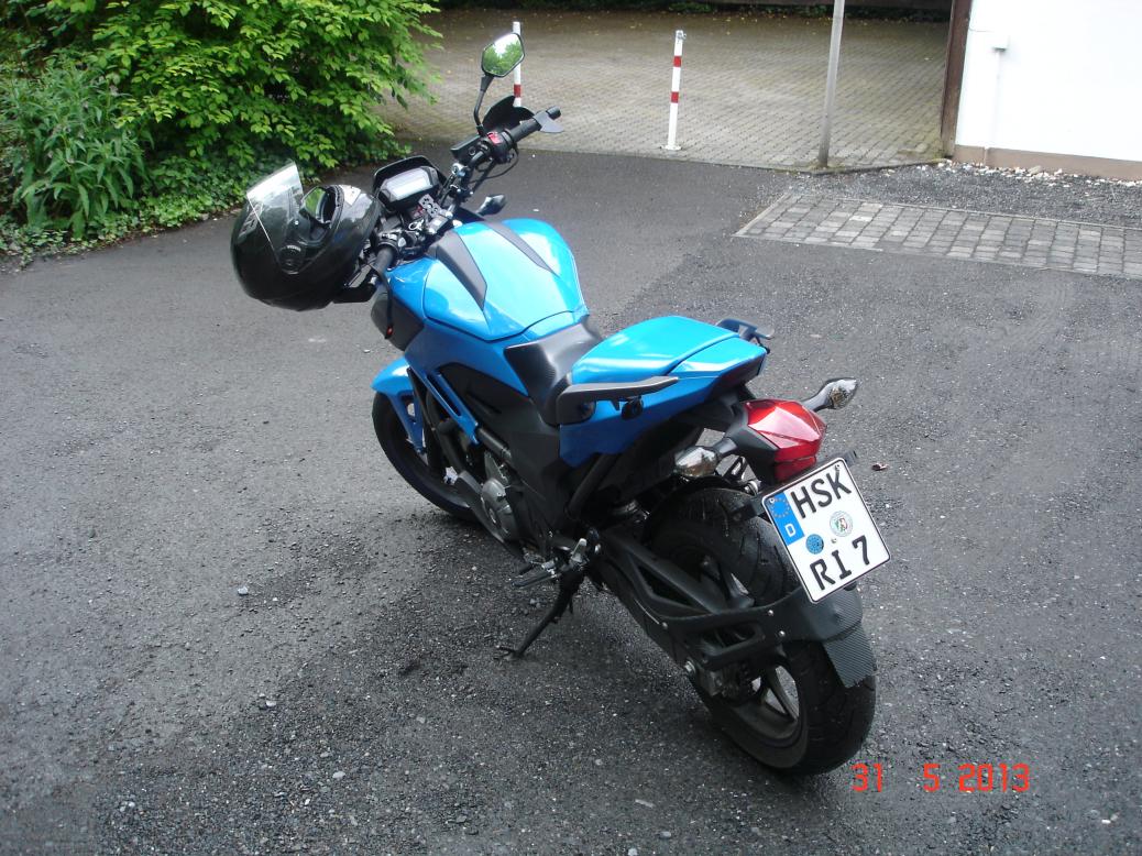

  • #14
    Ist immer noch dran, Harry:
    [attachment=1]DSC04354.JPG[/attachment]
    [attachment=0]DSC04370.JPG[/attachment]
    Ich habe anfangs auch nach dem Spritzschutz der großen GS geschaut, aber mir war das Teil dann doch zu klobig. Der an meiner X verbaute Spritzschutz ist von der 650-GS.
    Falls Ihr erwartet, dass damit der Spritzschutz perfekt ist, muss ich Euch aber enttäuschen - ist besser als original, aber 100% sauber/trocken bleibt man von hinten immer noch nicht.
    Gibts in der Bucht:
    http://www.ebay.de/itm/Kettens…teile&hash=item3a8a53df28
    Alternativ könnte man auch den der XF 650 verbauen:
    http://www.ebay.de/itm/SUZUK-X…teile&hash=item58a2667d56
    Der hätte den Vorteil, dass man den auch gleich als Kettenschutz verbauen kann, allerdings den Nachteil, das Ding jedesmal abbauen zu müssen, wenn man das Hinterrad ausbauen will. Beim Kettenschutz der GS kann man das hintere Mittelteil abnehmen, kann also den Spritzschutz montiert lassen.
