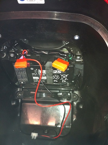

  • #56
    also ich hab mal ein bisschen geguckt, und ohne was abzuschrauben wirst du dir schon schwer tun!
    Da gibts einmal den Option-Stecker. Aber den habe ich auch nur gesehen unter der Verkleidung. Dann gibts noch das Warnblinkrelais. Fast greifbar vom Servicefach aus (bei der Batterie), aber der Kabelbaum ist hier ganz schön verdrillt mit einer Menge Abzweigungen, und am Relais, da gings wieder ganz leicht, kommst du aber nur wieder nach abschrauben des Seitenteils. Sichtbar ist auch ein 6pol-Brauner Stecker, im Lenkergabelraum, aber zu den Drähten kommst ohne abschrauben nicht ran! usw.
    Eventuell...
    Im Batteriefach ist der Verteiler "B" 14-polig. Der führt abgesicherte Batteriespannung (nur bei Zündung). Ist mit 7.5 Ampere abgesichert (Beleuchtung/Bremse/Hupe). Dass wäre eine gute Möglichkeit. Ich habe den Stecker gesehen, er ist ein wenig verbaut eingebracht, direkt oberhalb der Batterie. Vorsicht, da ist auch der gleich-polige Stecker "G" daneben, dieser verteilt Masse.
    Dass könnte möglich sein... hier der Stecker versteckt:
    [attachment=0]IMG_0009.jpg[/attachment]
  • #57
    Vielen Dank.
    Das ist auch die Lösung die in dem Thread genutzt wurde auf den ich oben verlinkt habe.
    Danke für die Deine Mühe und die Zeichnung.
    Viele Grüße,
    Mike
