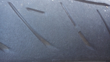

Ich habe jetzt bei einer Laufleistung von 3900km mit meinen Z8 Reifen auf der NC700x am Hinterradreifen Zägezahnbildung festgestellt.
Beim Fahren habe ich noch nichts zu gemerkt, wenn ich aber mit der Hand gegen die Laufrichtung streife ist es deutlich spürbar,
in Laufrichtung ist alles Klatt. Am Vorderrad ist auch alles OK. Meine Frage hier ans Forum? ist das bei dem Z8 normal oder wo rann kann das liegen.
Den Luftdruck prüfe ich regelmäßig und nach den Markierungen an der Schwinge ist das Hinterrad auch gerade Eingebaut.
Auf dem Bild ist es nicht gutsichtbar.
Reifen hat Sägezahnbildung

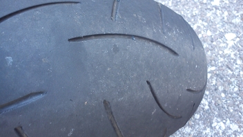

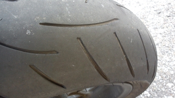

#8 Also, das mit der Sägezahnbildung kann ich bestätigen...ich kann aber nicht bestätigen, daß sich das auf das Fahrverhalten auswirkt.
Hab meinen Z8 in den Dolomiten bis auf Letzte runtergerocht, und er fuhr bis zum Schluß perfekt...meine Freundin hatte auf ihrer 1200er Bantit den Pirelli Angel GT....der hat hinten viel grössere Sägezähne gebildet, habe ich aber leider kein Photo von gemacht...also beruhigt euch...Sägezähne sind ganz normal, wenn man hin und wieder aus der Kurve rausbeschleunigt
[attachment=2]DSC00424.jpg[/attachment]
[attachment=1]DSC00425.jpg[/attachment]und so sieht der Spaß vorne aus...
[attachment=0]DSC00416.jpg[/attachment]Am Vorderrad wirken ja bei grosser Schräglage meistens nur Seitenführungskräfte (die wenigsten von uns bremsen vorne wenn die Rasten schon schleifen)....am Hinterrad sieht das ganze schon anders aus, selbst wenn man nur leicht vom Gas geht bremst die Fuhre ja etwas...bei meinen Sägezähnen kann man aber klar erkennen, daß ich in Schräglage beschleunigt habe
Habe den Satz nach der Alpentour ( bei 13.000km) nur gewechselt, weil ich in Sorge war, daß das Profil am vorderen Reifen die Ordnungshüter zur Vergabe von Punkten ermutigen könnte...ansonsten hätte ich noch die 15000km voll gemacht, weil das Fahrverhalten immernoch erste Güte hatte

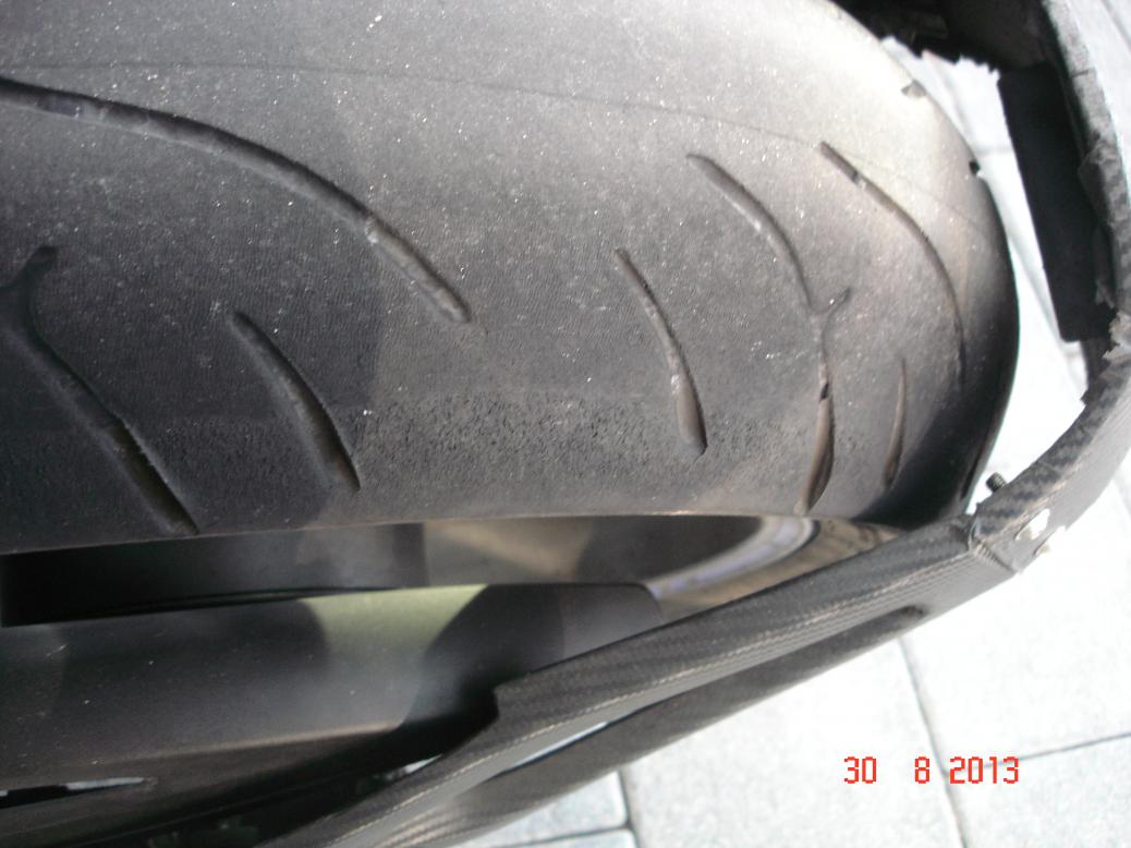

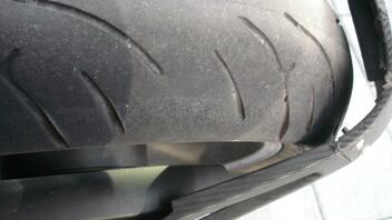

#9 Zitat von KöbesAlso, das mit der Sägezahnbildung kann ich bestätigen...ich kann aber nicht bestätigen, daß sich das auf das Fahrverhalten auswirkt.
Jo Torsten, so isses. Habe ja schon reichlich dazu geschrieben, deshalb wollte ich mich eigentlich nicht wiederholen.
Bei meinem letzten Satz waren das schon einige Millimeter Höhenunterschied, wirkt sich beim BT023 indirekt aufs Fahrverhalten aus. Beim Z8 sieht das anders aus.
Ich habe ja schon mal erklärt, wie der Sägezahn entsteht (siehe link D.W.A.I.N). Der Reifen fängt auf der Flanke recht stark an zu walken, bei der weichen Flanke des BT023 überhitzt er dann und beginnt, sich aufzulösen. Folge - er schmiert, allerdings bleibt das leicht kontrollierbar. Der Z8 hat ja keine weichen Flanken, daher fällt das dort weniger spektakulär aus.

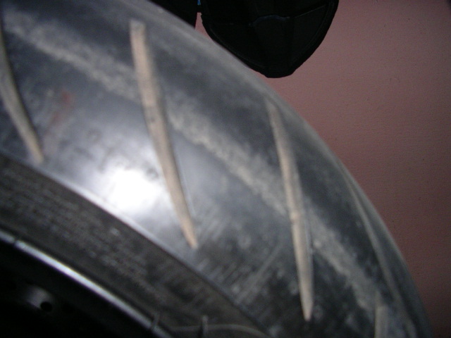

#10 Servus,
nach der letzen Alpentour ist mir auch der extreme Sägezahn an meinem Metzeler Z8 aufgefallen.
Entstanden ist er dadurch dass ich aus den Kehren schon ordentilch angegast habe, oft bis der Reifen weggeschmiert ist.
Allerdings konnte ich auch kaum ein unterschied im Fahrverhalten feststellen.Liegt die Sägezahnbildung wirklich nur am Reifen oder ist es eher auch eine sache der Fahrwerksabstimmung?
Jetzt kommt schon der 3. Z8 Satz drauf. Der 1. Satz hat ca. 10K Km gehalten, der 2. hat 8K Km ausgehalten. Bin damit eigentlich zufrieden. Als nächstes wollte ich aber den Pirelli Angel GT oder den Conti Road Attack 3 ausprobieren.
