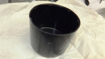

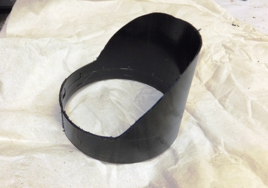

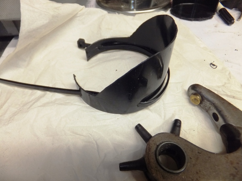

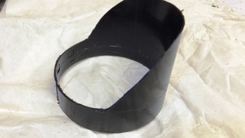

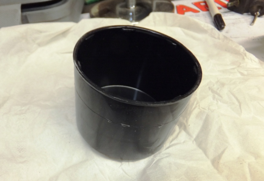

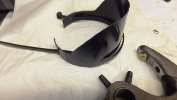

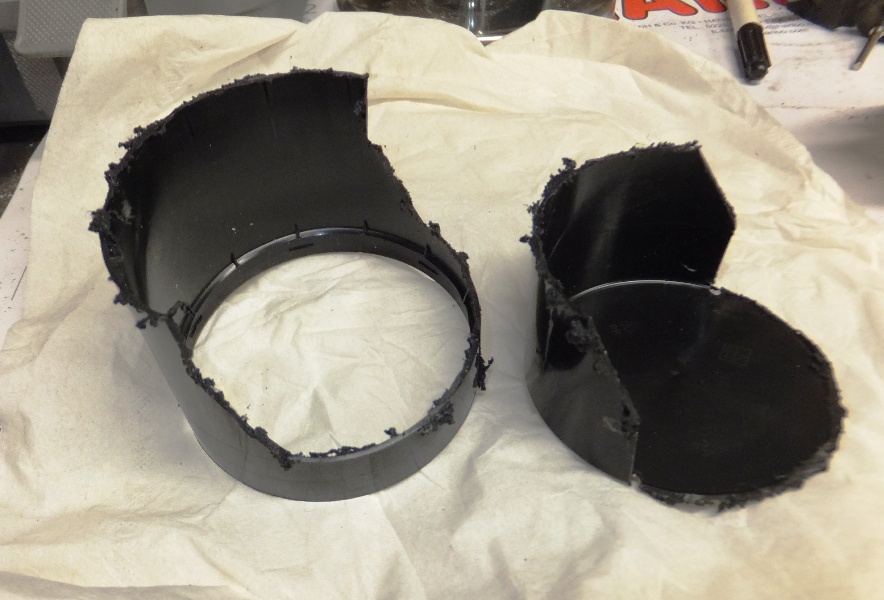

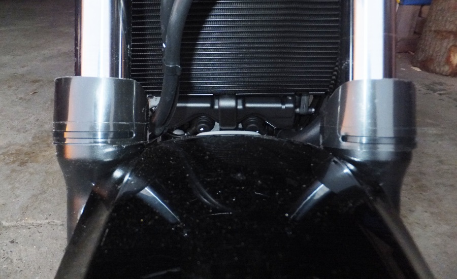

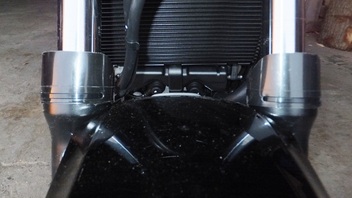

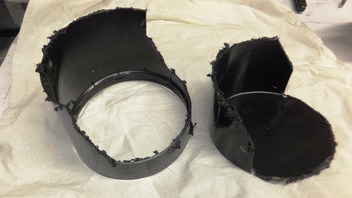

Gabelprotektor selbst gebaut
    Man nehme von 2 Spraydosen die Kappen, ich habe schwarze gewählt, es gibt sie
    auch in rot oder weiß, je nach Mopedfarbe. Vom Durchmesser passen sie ganz genau.
    Man benötigt einen Dremel mit Trennscheibe, ein scharfes Messer und eine Lochzange.
    An Befestigungs-Material nur 2 Kabelbinder.

    Die Idee ist gut, aber die Dinger sind einfach zu kurz.
    Höhe Dosendeckel = 50-60 mm,
    Federweg 120 mm (S), 154 mm (X).
    Da bleibt einiges "unprotected".
