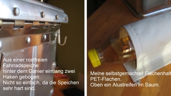

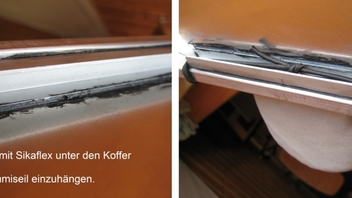

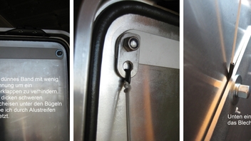

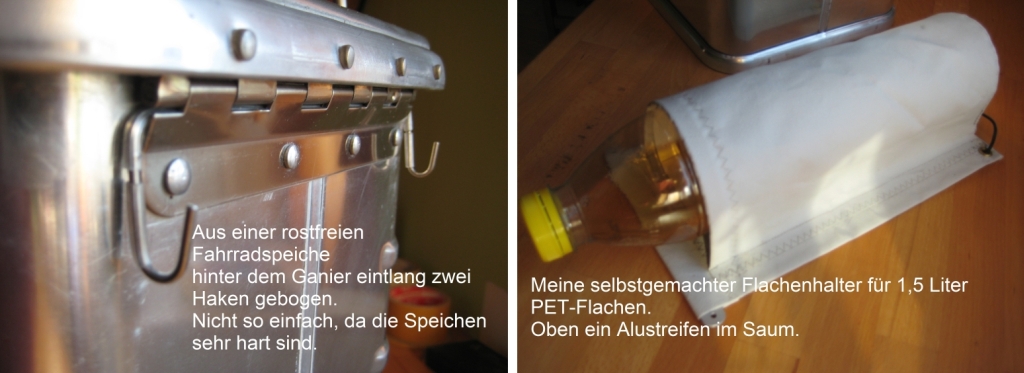

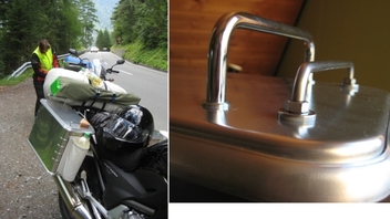

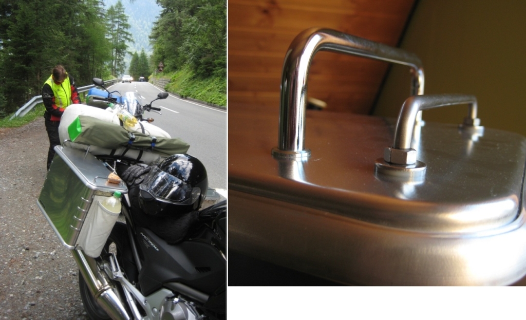

  • #38
    Hallo Leute
    Ich wollte euch meine kleinen Verbesserungen nicht vorenthalten.
    1. Mir waren die Bügel an den Aluboxen einfach zu hoch.
    Ich bleibe beim absteigen leicht mit den Haxen hängen.
    Zuerst hatte ich mir nur die vorderen aus massiven
    6mm VA Rundmaterial neu gebogen. Später aus optischen Gründen
    auch die hinteren.

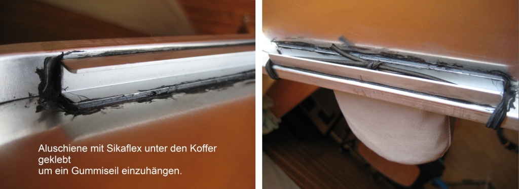

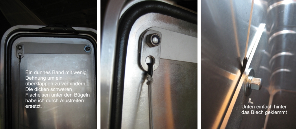

    2. Der Deckel braucht einen Anschlag. Wenn mann dann doch mal hängenbleibt
    oder so ist ruck zuck das Garnier übergeklappt.

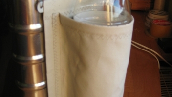

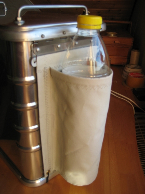

    3. Eine Flaschenhalterung muss her. Auf längeren Touren muss man immer
    (gerade wenn es richtig heiß ist) eine Menge mitschleppen.
    Von H&B gibt es zwar einen Flachenhalter. Aber ich möcht die Koffer nicht
    gleich anbohren. Außerdem kann ich in meinen Halter auch kleine Flaschen
    oder einfach mal die Handschuhe oder oder oder.. reinstecken.
    Hier ein paar Bilder dazu:
  • #40
    Klasse Bernd! :clap: :clap: Echt schöne Idee mit dem Flaschenhalter und sehr sauber gearbeitet. Ist das Leder?
    Glaube aber, einen Bügel mußte nochmal machen. Der hintere, an dem du das Fangband angeschraubt hast, reicht mit dem Gewinde nicht bis zum Sicherungsring in der Mutter (oder täuscht das?). Nicht das sich das mal losvibriert. Wenn du den zum Verzurren mitbenutzt, könnte er/dein Gepäck fliegen gehen.
    Aber gefällt mir alles richtig gut. Ohne großes Tamtam mit dem üblichen Krempel aus'm Baumarkt umgesetzt (obwohl deine Flaschentasche schon ziemlich perfekt aussieht...), genau so wie ich das auch mag. Prima gelöst, klasse. :handgestures-thumbupleft:
    Grüße, Andreas
