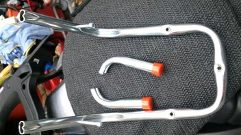

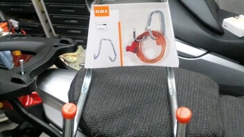

    OBI lässt grüßen.
    Ein Verlängerungskabelwandhalter, 2 INBUS-Schrauben M6 x 50.
    Die kurzen Hörner werden mit einer Metallsäge abgesägt.

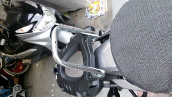

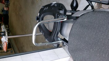

    Die vorderen Schrauben des Trägers werden entfernt und die Schenkel angepasst.
    Dann den beabsichtigten Abstand zum Rücken der Sozia anpassen und die Bohrungen anzeichnen.
    Die roten Plastikkappen habe ich wieder auf die Rohrenden aufgesteckt.
    6mm Löcher bohren und mit den neuen INBUS-Schrauben befestigen.

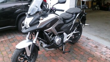

    Soweit bin ich jetzt.
    Nun brauche ich noch ein entsprechendes Rückenpolster.
    Werde dann das Foto mit Polster nachliefern.

    So,
    jetzt ist es fast soweit.
    habe mir jetzt ein Rückenpolster aus dem Netz kommen lassen.
    Universal-Sissybarpolster von Beinert, Gütersloh.
    Hat mit Versand 51,61€ gekostet.
    Komplette Liste folgt noch.
    Meine Beste Sozia ist bis jetzt begeistert.
    Soll dann so aussehen:
