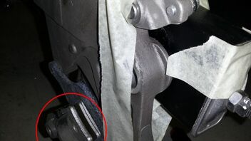

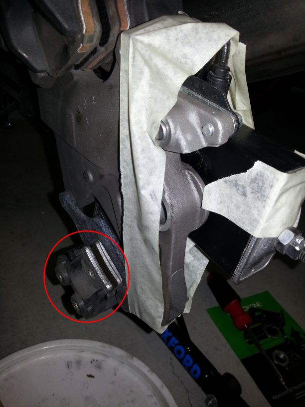

    Die Bremsbeläge sind noch in Ordnung, so weit ich das beurteilen kann. Aber was ist das unterhalb der Bremsbeläge, im Bild rot gekennzeichnet? Ist das eine Art Führung?
    Bilder
    bestimmt aus Neugierde...oder um´s sauber zu mache :mrgreen:
    ---- Member of GDZR ----
    Ja klar, die Handbremse. :doh:
