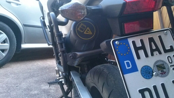

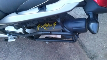

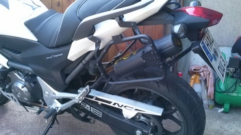

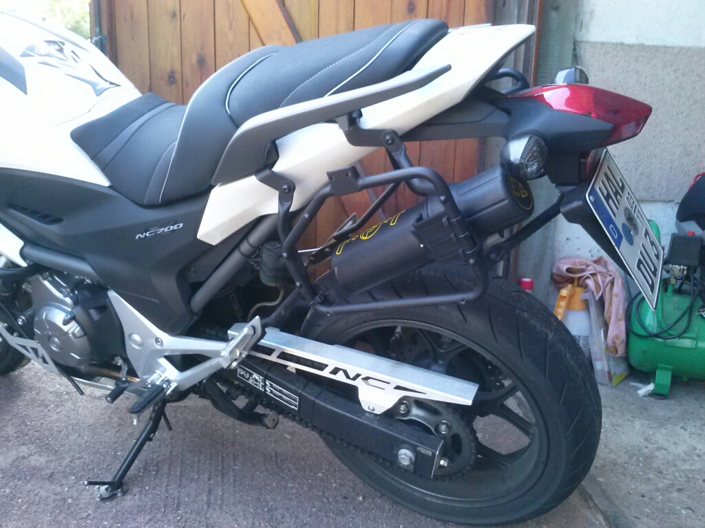

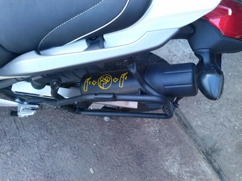

    So, habe jetzt ein paar Fotos gemacht.
    Urspünglich dachte ich an eine Montage am Heckrahmen-Rohr. Aber sie steht zu weit raus und blockiert auch die Beifahrer-Fussraste und den Unterstützungs-Stecksockel der Blaze Satteltaschen.
    [album]3036[/album]
    Was ich mir aber vorstellen kann ist liegend auf dem Kettenschutz. Da bräuchte man noch L-Winkel:
    [album]3037[/album]
    [album]3038[/album]
    Vielleicht wäre dann aber ein Kettenschutz aus Alu/Edelstahl von Vorteil da stabiler.
