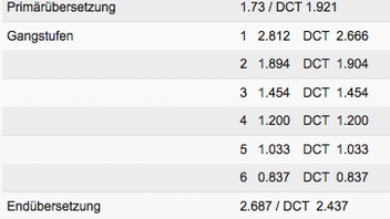

#76 Zitat von RoadRunnerAlles anzeigenIst die Getriebeabstufung eigentlich bei Automatik und Schlater identisch?
Die DTC scheint eine andere Getriebe- und Endübersetzung zu haben...Steht jedenfalls auf dieser Honda-Seite unter technische Daten
http://www.hondamc2012.com/de-de/bikes/nc700x-11/Viele Grüße,
Karl -
#77 Alos was die Drehzahl bei 100 km/h im 6ten angeht kann ich mich nur Schokko anschliessen, meine geschaltete X dreht da auch genau bei 3000 U/min. Ich meine auch irgendwo gelesen zu haben dass die DTC und die Geschaltet nicht gleich Übersetzt sind, kann mich allerdings nicht erinnern wo ich das gelesen habe...
Tja, das alter.....
#78 "Die DTC scheint eine andere Getriebe- und Endübersetzung zu haben...
http://www.hondamc2012.com/de-de/bikes/nc700x-11/ "
Ist dann das DCT länger oder kürzer übersetzt? -
#79 Hallo RoadRunner,
ich hab versucht, mit dem Tool "Geardata", die Übersetzung der beiden, Schalter u. DTC, nachzubilden und es scheint dass die DTC im Vergleich etwas kürzer übersetzt ist.
Das heißt, bei gleicher Geschwindigkeit dreht die DTC ab dem zweiten Gang minimal höher.
Nur im ersten Gang scheint sie etwas länger übersetzt zu sein. Der Unterschied ist aber nicht groß... > gerade 2 Km/h bei 5000 U/minHier der Link zu Geardata > http://www.svs-tools.de/5.html
