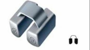

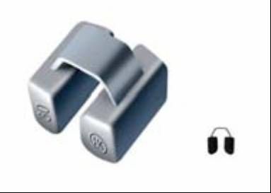

Hallo Alle,
es ist zwar bei uns noch etwas Zeit, bis an unseren NC's die Reifen gewechselt werden müssen, aber wenn es mal soweit ist, möchte ich evtl. selbst das Auswuchten erledigen (habe einen Auswuchtbock). Ich finde die werksseitig angebrachten Auswuchtgewichte, die in der Mitte der Felge klemmen, recht schön weil unauffällig. Weiß jemand, wo man solche Gewichte herbekommen kann? Klebegewichte mag ich nicht so, oder haben die Vorteile? An unseren Enduros hatten wir immer Klemmgewichte an den Speichen. Das fand ich auch recht praktisch und unauffällig.

#2 ...das sind Gewichte für den Felgenfalz
die bekommst Du z.B. H I E R
oder auch hier in der Bucht
Harry -
#5 Alles anzeigen
...das sind Gewichte für den Felgenfalzdie bekommst Du z.B. H I E R
HarryLeider kann auch 'Auswuchtwelt' die schmalen Gewichte für die Felgenfalz nicht liefern. Kennt jemand eine Bezugsquelle für die Gewichte?
Oder klebt ihr alle? - Komisch, die Gewichte sollte es doch irgendwo geben!
