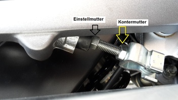

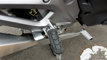

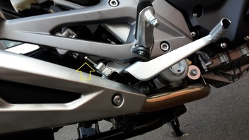

    Aufgrund einer Rüge von Andi (Urheberechte), kurze Erklärung... Am Bremshebel hinten ist eine Schraube.
    Dessen Kontermutter lösen, dann kann man die Kolbenstange drehen und die Bremshebelhöhe beeinflußen :mrgreen:
    Da es draußen gerade furchtbar pi.st, habe ich keinen Bock drauf in die Garage zu gehen und ein Foto zu machen.
    Folgt vielleicht ein ander mal ;)
    PS: Achtet darauf, dass die Kolbenstange noch in das Verbindungsstück ragt!

    Hallo Hinti, besten Dank für die Bilder, die Frage nach der Einstellung hab ich mir nämlich auch schon öfter gestellt.
