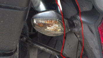

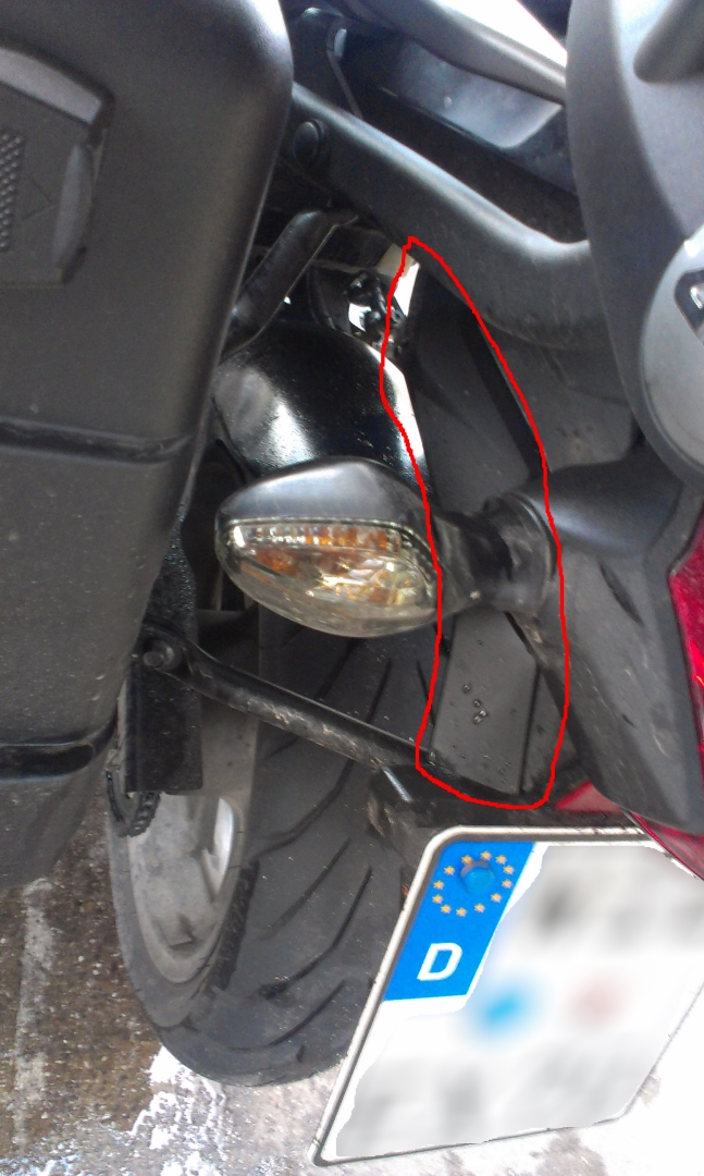

    Hallo zusammen,
    kurzer Lagebericht...
    Die Flügelchen sind nun auch an unserer NC-X. Die Montage war wirklich kein Hexenwerk. Gut schaut's auch noch aus. Wenn's denn dann der erhoffte Schmutzschutz stimmt, hat es sich gelohnt.

    Grüß dich Manfred, schön, dass du dich den Schnitt mit Skapel getraut hast!

    Also die Flügelchen helfen schon - nur ist der Abstand zwischen zwischen Reifen
    und unterer Heckabdeckung so groß, dass zwangsläufig was vorbeispritzt.
    Diese Erfahrung habe ich gemacht.
    Abhilfe ist nur ein Kofferset mit TC.
