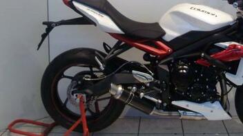

  • #14
    Klar geht es alleine, auch bei ner Street:[attachment=0]image (11).jpg[/attachment]
    ....wie kommst da nun drauf?
  • #15
    na weils im Beispiel und der Erzählung vom Fastkippen um ne Street ging und die ja ne Mono hat
    denk da isses generell etwas schwerer....auf jeden Fall sind die Montageständer für Monos glaub teurer...
    -- Member of GDZR --
  • #16
    Achso klar, das "matthifantkind" hat ja ne Street, aber nein ist auch nicht schwerer aufzubocken im Gegenteil, nur das Rad wechseln wäre nichts.... :shhh:
    Beim Aufbocken auf den Hauptständer bewegt man das Motorrad dabei etwas nach hinten sonst tut man sich schwer, genauso ist das auch beim Aufbocken auf den Montageständer. Es ist völlig einfach nur man sollte da nicht zu zweit dran rumzerren, in der Ruhe liegt die Kraft.
    Also meine X steht sicher auf ihren Schwingenenden mit dem "billigen" Montageständer und 25 cm Spielraum nach hinten reichen schon zum Aufbocken.
    Der Abstand des Auflagepunktes vom Schwerpunkt ist ausschlaggebend für die Standsicherheit, das mit dem Unterbauen mit Wagenheber oder so, halte ich eher für unsicher! :pray:
