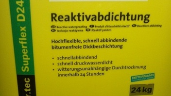

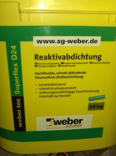

    Dann die frischen Betonstellen grundiert und anschließend alles kratzgespachtelt mit Deitermann Superflex D24.
    Anschließend alles mit dem gleichen Material mit einem Quast übergepanscht. Mann kann bei dem dicken Material nicht von Streichen sprechen. Ich wollte das so weil ich dadurch eine etwas glattere Oberfläche hinbekommen habe und einige Stellen noch ausgleichen konnte.
    Dann hat mein Kumpel ordentlich mit der großen Kelle das gleiche Zeug aufgetragen dann gleich wieder Glasfasergitter eingelegt und noch eine Dickschicht drübergezogen alles nass in nass. Das muss ziemlich zügig gehen weil man mit dem angemischten Dichtmaterial nicht mal 45min Zeit für die Verarbeitung hat.
    Dann trocknen lassen.
    Das Zeug haftet wie Sau.

    Das D24 wurde mir auch empfohlen, ist aber auch die teuerste Dickbeschichtung von Weber/Deitermann.
