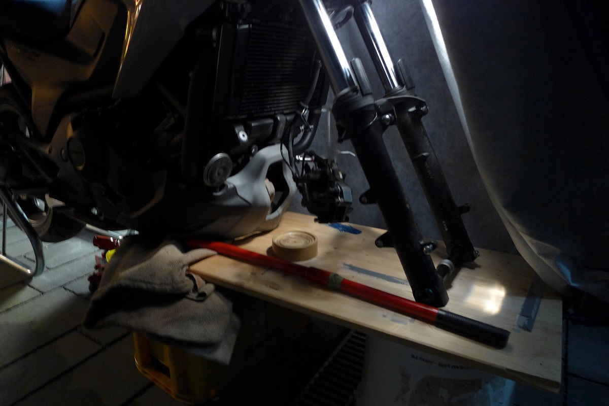

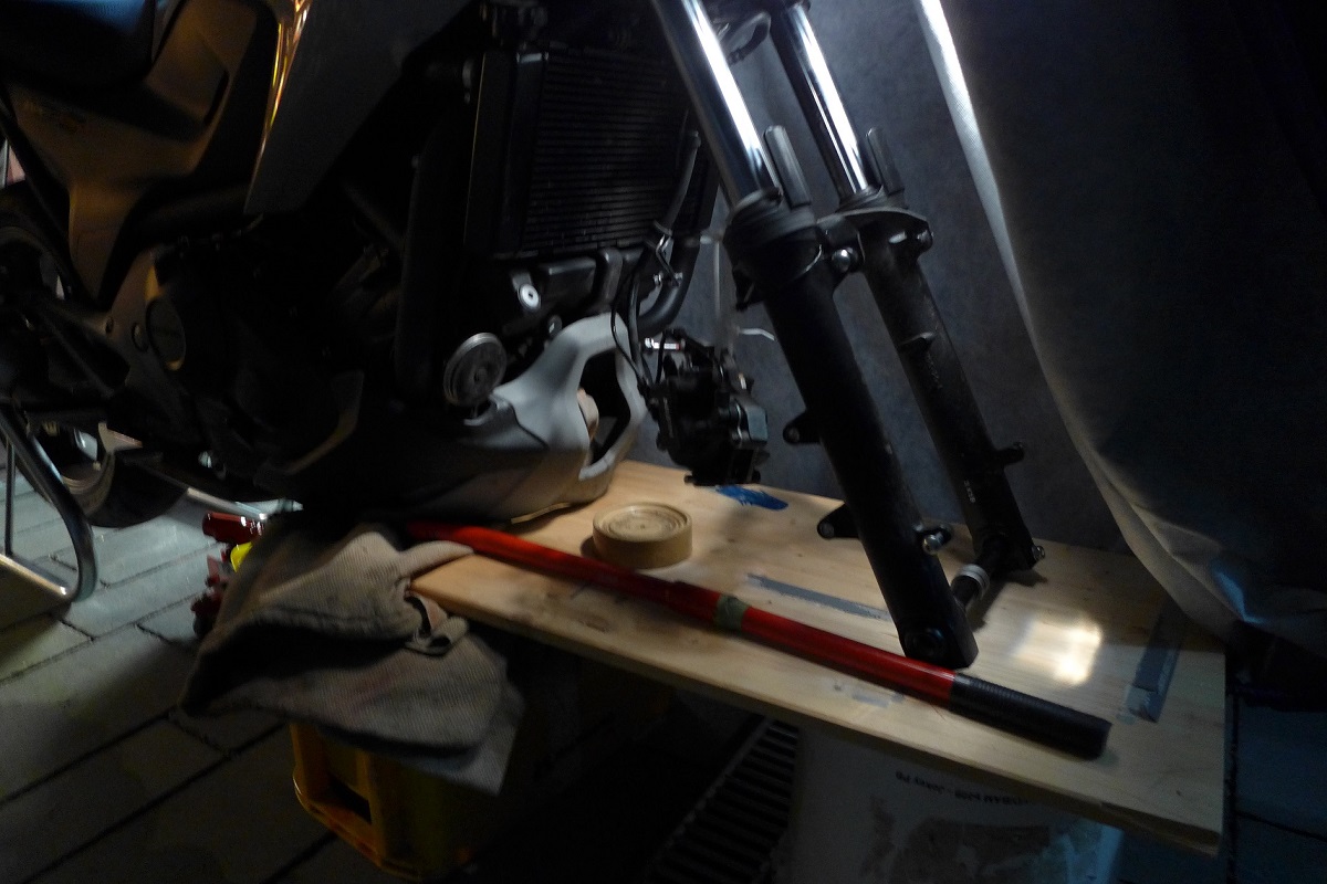

    Für mich stellt sich da die Frage, wie Du die X auf die Postkiste bekommen hast... ;) ?
  • #13
    mit links Moped angehoben mit rechts die Postkiste drunter geschoben (vorher hab ich natürlich die Post verschickt….bzw. beim Bierkasten hab ich vorher immer das Bier getrunken, hatte dann aber immer keinen Bock mehr auf schrauben, deshalb klappst mit der Postkiste besser :) )
    Natürlich hab ich mit links den Rangierwagenheber bedient, den ich -wie von Dir vorgeschlagen- unter dem Motor platziert habe. Die Schwinge hinten steht außerdem auf nem Montageheber-Rad hinten ist also in der Luft.
    Schutzblech vorne habe ich gleich demontiert, dann kann ich nun bequem die Spritzschutzverlängerung verkleben.
    Leovince SBK Carbon, Roadsmart 2, Tankpad
